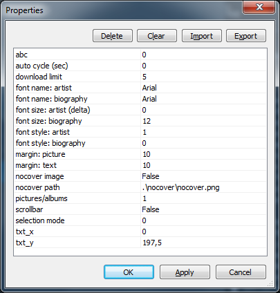

Biography Text && Picture. www.last.fm
version 27022016
Дополнения:
- максимально вывел в меню Properties необходимые для пользователя настройки;
- изменение размера шрифта (10 - 16) - Shift + колесо мыши на тексте;
- размер шрифта для артиста привязан к размеру шрифта биографии через переменную font size: artist (delta) в меню Properties;
- добавил прозрачность для изображения nocover.

        if (delta < 0) {font_size_b = font_size_b <= min_font_size ? min_font_size : font_size_b - 2;};
        if (delta > 0) {font_size_b = font_size_b >= max_font_size ? max_font_size : font_size_b + 2;};
        window.SetProperty("font size: biography", font_size_b);
