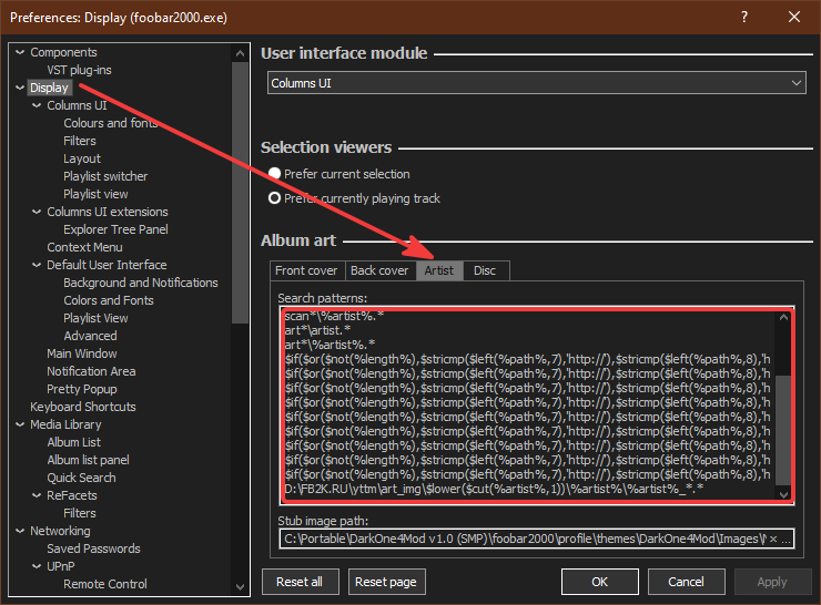

Сообщение #901 kutuzof » 14.05.2026, 19:26
idro, replace %artist% in scripts with %album artist%

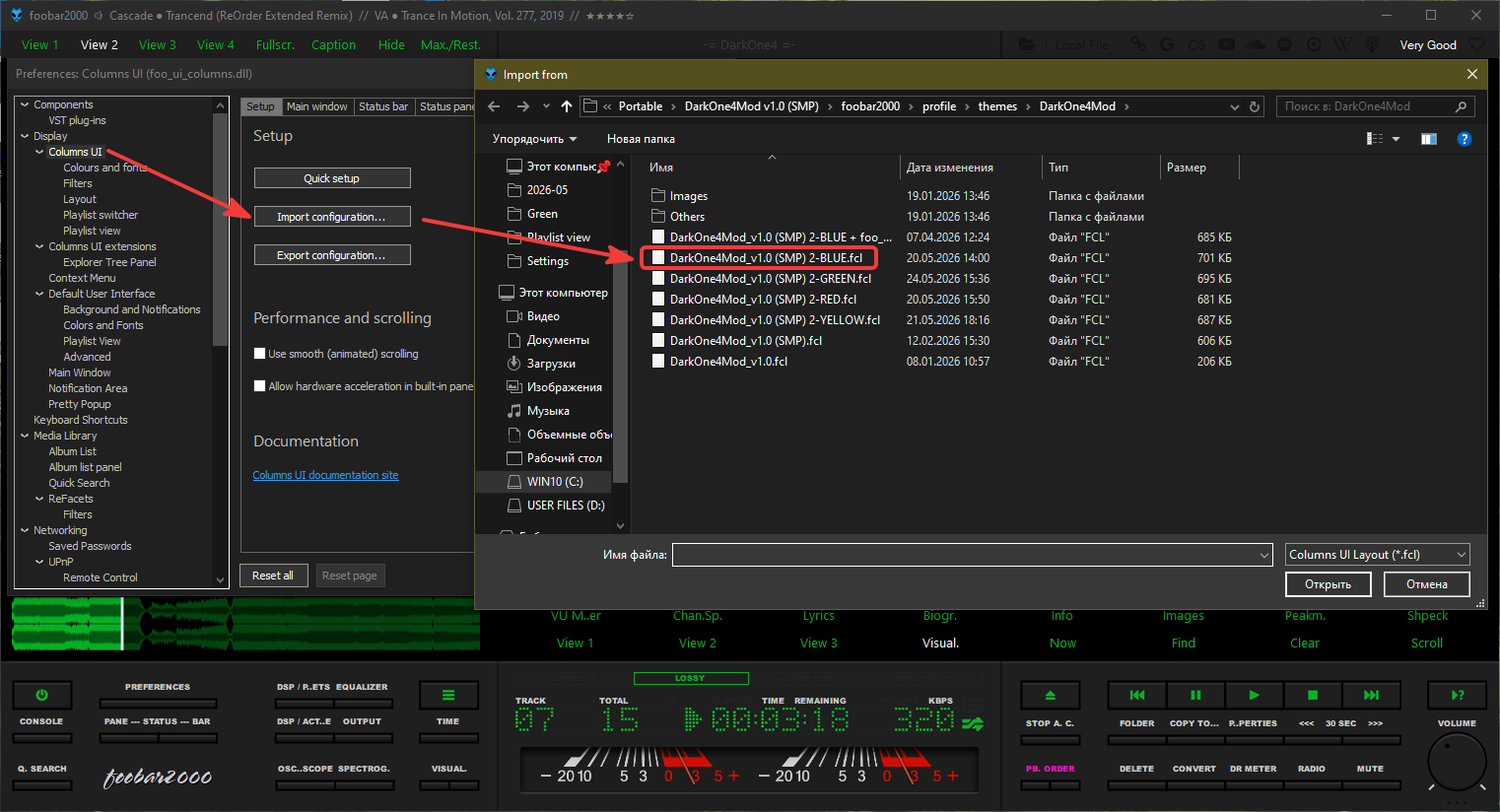

Сообщение #902 first.piano1 » 25.05.2026, 21:25
а есть тут кнопка - сброс настроек внешнего вида к первоначальному?
к тому, который был при первом запуске?
first.piano1
С нами: 6 лет 3 месяца
Сообщение #903 kutuzof » 26.05.2026, 11:40
first.piano1:а есть тут кнопка - сброс настроек внешнего вида к первоначальному?
Кнопки нет, но вернуть первоначальный вид можно.
Для этого импортируйте соответствующий файл .fcl, сбросьте все глобальные переменные в любом PSS (см. картинки ниже) и перезагрузите плеер.

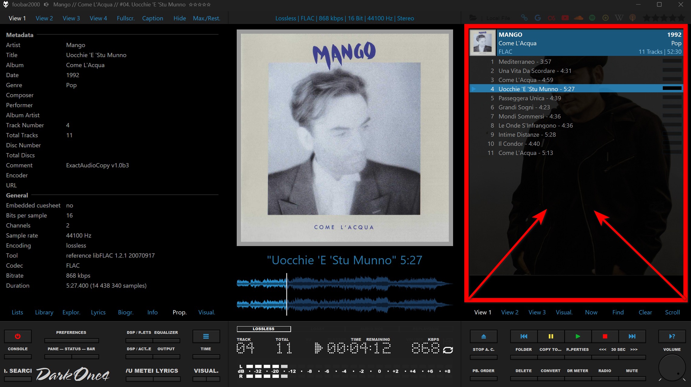

Сообщение #904 robertospeed » 28.05.2026, 16:58
Как удалить это фоновое изображение ?
robertospeed M
Откуда: Italia
С нами: 9 лет 2 месяца
Сообщение #905 Krava » 28.05.2026, 17:24
Убрать галочку.
robertospeed,
Krava M
Репутация: 5
С нами: 2 года 4 месяца
Сообщение #906 robertospeed » 28.05.2026, 21:30
Я имею в виду образ певца, который я вижу за надписью, можно ли его убрать? потому что хотелось бы видеть черный фон, а не изображение певца, потому что трудно увидеть написание названий песен
robertospeed M
Откуда: Italia
Сообщение #907 Krava » 29.05.2026, 12:05
Я же показал как это сделать. ELPlaylist Setting-->Style-->Pseudo-transparent Background-->убрать галочку
Krava M
Репутация: 5
Сообщение #908 robertospeed » 29.05.2026, 15:10
Как вы сказали, к сожалению, это нехорошо, потому что осталась белая полоса, пришлось убрать ее другим способом, все равно спасибо.
robertospeed M
Откуда: Italia
Сообщение #909 kutuzof » 29.05.2026, 15:27
robertospeed:это нехорошо, потому что осталась белая полоса
Если этот вариант вам не подходит, тогда просто удалите из кода несколько строк (см. картинку ниже)

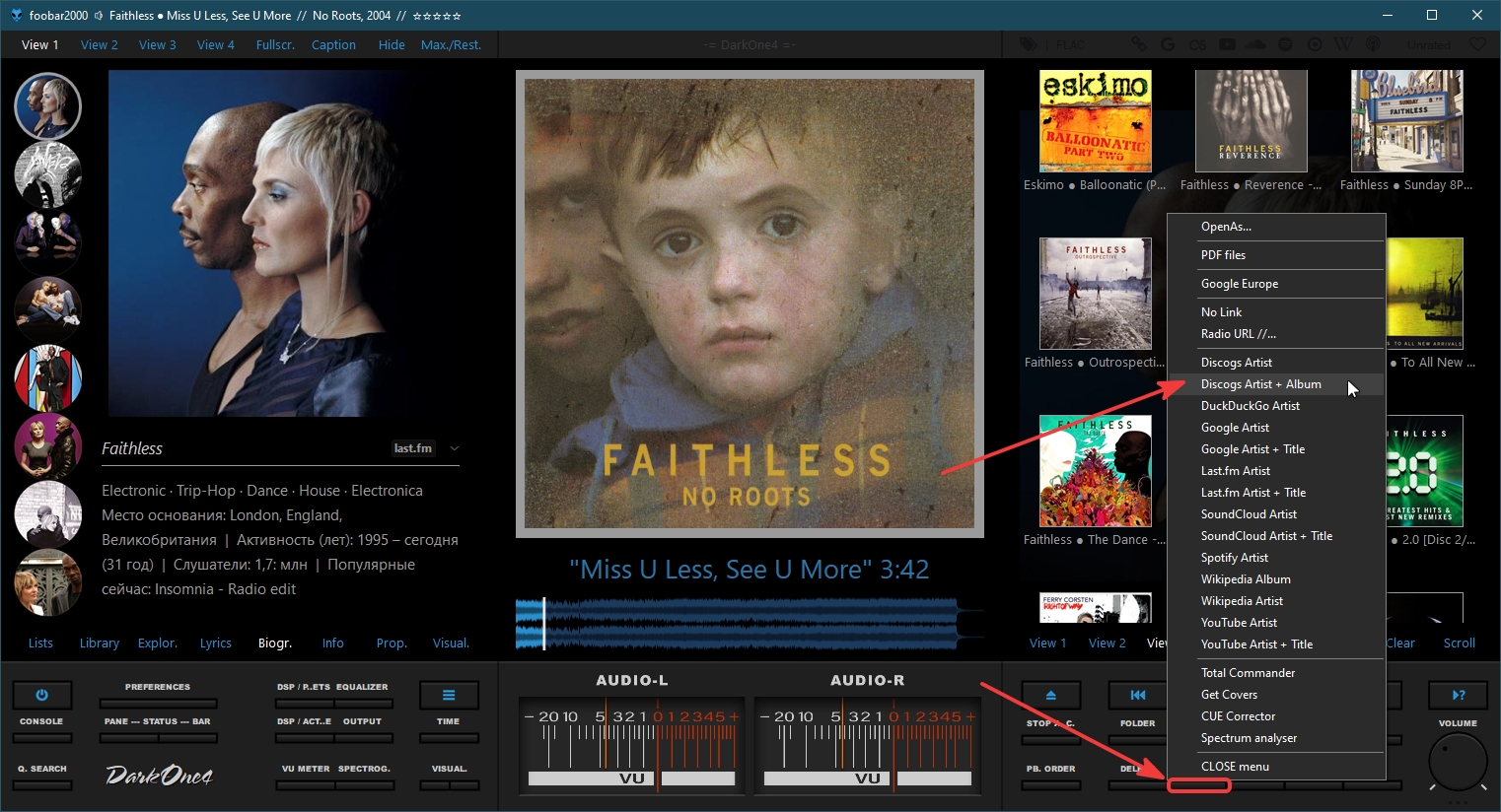

Сообщение #913 Monter » 31.05.2026, 18:06
kutuzof, Спасибо за отличный плеер, всё работает без нареканий. Один вопрос, как верхние кнопки youtube, spotify и тд, переделать например на дискогс? Спасибо
Monter
С нами: 12 лет 3 месяца
Сообщение #914 kutuzof » 31.05.2026, 21:12
Monter:переделать например на дискогс?
Monter, так там и так есть кнопка дискогс (см. картинку ниже)
Репутация: 303
С нами: 10 лет 1 месяц
Сообщение #915 Monter » 06.06.2026, 09:53
kutuzof:Monter, так там и так есть кнопка дискогс (см. картинку ниже)
В самом деле. А как переделать чтоб искал альбом а не группу
Monter
Сообщение #916 kutuzof » 06.06.2026, 12:32
Monter:А как переделать чтоб искал альбом а не группу
Вы можете воспользоваться кнопкой "RUN S..CE" на панели управления. В выпадающем меню выбрать пункт "Discogs Artist + Album".
Если хотите переделать именно верхнюю кнопку, то найдите в скрипте PSS команду "Run service/Discogs Artist" и замените её на "Run service/Discogs Artist + Album".

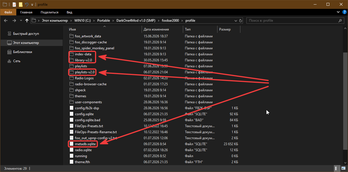

Сообщение #917 olegadevil » 08.07.2026, 13:41
Добрый день. Как обновить сборку без удаления старой? Спасибо
olegadevil
С нами: 8 месяцев 26 дней
Сообщение #918 kutuzof » 09.07.2026, 09:59
olegadevil:Как обновить сборку без удаления старой?
olegadevil, приветствую! Если нужно сохранить какие то (сделанные вами) изменения в интерфейсе, то ни как. Можно только вернуть библиотеку со статистикой и плейлисты. Для этого замените некоторые папки с файлами из своей сборки в новую (см. картинку ниже).
P.S. Если нужно обновить только плеер, то просто запустите инсталлятор и установите в нужную папку, ВСЁ!
Репутация: 303
Сообщение #919 olegadevil » 09.07.2026, 10:39
Хотелось обновить визуальную часть которую Вы доработали с сохранением моих настроек и установленных мной дополнительных плагинов.
Плохо шарю как тут отвечать, надеюсь получилось объяснить.
olegadevil
Сообщение #920 kutuzof » 09.07.2026, 11:44
olegadevil:Хотелось обновить визуальную часть которую Вы доработали с сохранением моих настроек и установленных мной дополнительных плагинов.
Нет, так не получится. Придётся самому переносить все мои изменения в свою сборку (скопировали нужный скрипт у меня, вставили себе и т.д.). Но проще установить с нуля и добавить свои плагины. :hi:
