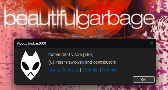

Дата сборки: 14.10.2026
Модифицировал: kutuzof
Версия плеера: 2.26.1 [x86]
История изменений: 14.10.2026
- foobar2000 v2.26.1 [x86]
- foobar2000 v1.6.20
- Album list panel v2.2.0
- Columns UI v3.7.0
05.07.2026
