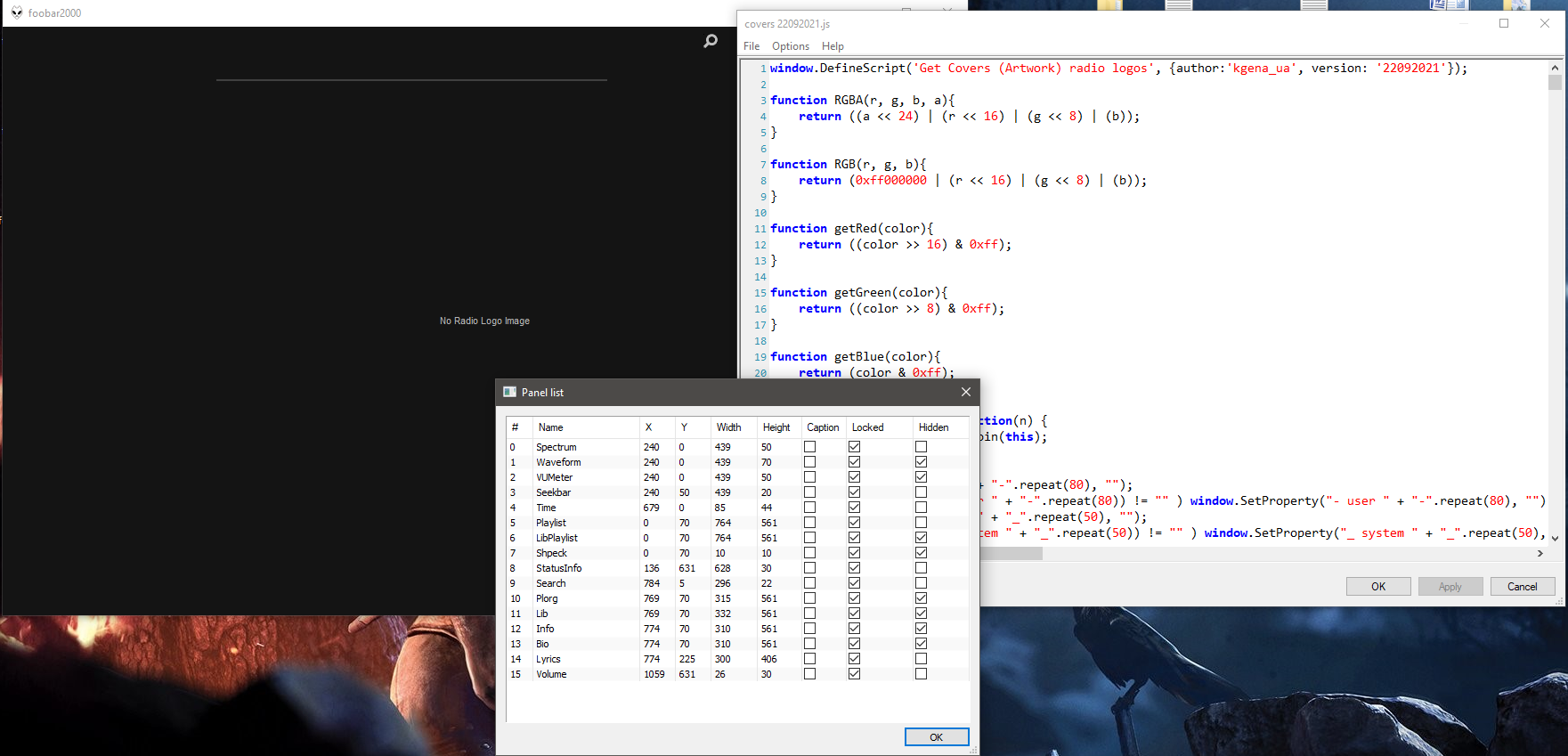

Сообщение #2902 Cerberus » 27.09.2021, 21:14
kgena_ua:Посмотрю панель "свойства"
Посмотрите, пожалуйста! Полезная штука, но ее почему то то нет в новой сборке Lur
Добавлено спустя 52 секунды:
kgena_ua:По Get Covers (Artwork) radio logos. У меня только последняя версия. Для Spider Monkey Panel.
covers 22092021.rar
Подскажите как внедрить скрипт для Spider Monkey Panel :)
Cerberus
С нами: 9 лет 5 месяцев

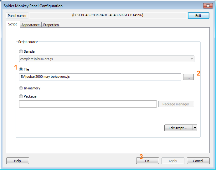

Сообщение #2903 kgena_ua » 28.09.2021, 10:05
Cerberus:как внедрить скрипт для Spider Monkey Panel
Устанавливаете панель.
Один из способов:
- правой клавишей - Configure;
- выбираем "file";
- выбираем сам файл со скриптом;
- нажимаем "Ok".

Сообщение #2905 Cerberus » 28.09.2021, 19:03
kgena_ua:Один из способов:
эта панель мне не знакома я попытался. она вроде установилась, но закрывает собой все элементы. подскажите где указать ей размер?
раньше ставил панели через окошко на скрине. а с Spider Monkey еще не разобрался!
Последний раз редактировалось Cerberus 28.09.2021, 19:39, всего редактировалось 1 раз.
Cerberus
