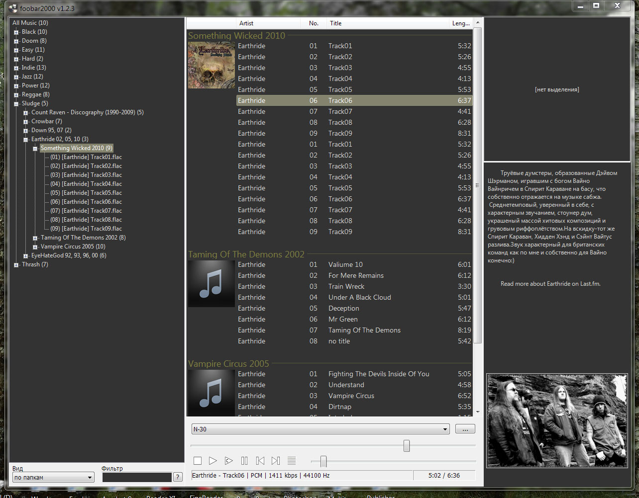

Prime Evil:А нельзя ли добавить панель UPnP контроллера, выполненную в том же стиле, что и основное окно сборки? Пытался сделать сам, но знаний не хватает, нужно разбираться, а времени на все катастрофически не хватает
Времени не только у вас не хватает) Я бы с радостью помог вам советами и как автор сборки ткнул бы пальцем в настройки и скрипты, не вопрос, вопрос с плагине. Посмотрел сейчас на официальном сайте плагинчик foo_upnp. Дык в нем контроллер не сделаешь под тему сборки никак, это во-первых. Браузер тоже по ходу написан так, что он не использует цвета темы к сожалению. Так что проблема в отсутствии гибкости настройки оформления плагина.
Репутация: 429
С нами: 13 лет 6 месяцев
Сообщение #46 Clint Ruin » 27.03.2013, 05:26
LUR, большое спасибо за ответ - я подозревал что-то подобное, Вы подтвердили опасения. В порядке эксперимента пытался сделать нужную конфигурацию стандартными средствами. Получилось примерно вот так. Жать, что панель не переделывается, но музыку слушать не мешает! А Ваша сборка все равно отличная - спасибо от лица всех, кто ей пользуется.
Clint Ruin
Сообщение #47 norma140287 » 28.03.2013, 22:56
Спасибо за классную сборку! только вот одна проблема у меня: скробблер не работает. скачал с офф сайта фубар этот плагин, в настройках он появляется, настраиваю его, но ничего не происходит(( в чем может быть проблема?

Vild:Почему, когда я выбираю папку из библиотеки, она автоматически добавляется в плейлист, причем, то что уже было в плейлисте пропадает?
Так настроено. Если хотите, чтобы так не было, снимите галочку:
Английская версия: Preferences - Media Library - Album List Panel - Auto send to playlist
Русская версия: Настройки - Фонотека - Панель Фонотеки - Автоматически отправлять в плейлист
Есть одно но: если вы пользуетесь двойным щелчком для воспроизведения из Фонотеки, то не забудьте, что в этом же разделе есть настройка для этого:
Английская версия: Double-click action = Send to playlist
Русская версия: Действие при двойном щелчке = Отправить в плейлист
Т.е. отправляет в текущий плейлист, но если у меня оно отправит в плейлист с названием "Фонотека", то у вас со снятой галочкой "Автоматически отправлять в плейлист" затрет содержимое вашего текущего плейлиста. Чтобы отправлялось все-таки в "Фонотека" надо выставить "Отправить в автоматический плейлист". Ага...)) по ходу так удобнее, недосмотрел, в следующей версии будет так)
