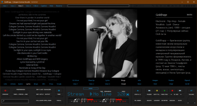

Kutuzof, Я не могу установить цветную play pause, пожалуйста, можете сказать мне точно, где я должен вставить 2 jscript панели управления, спасибо
slovak
С нами: 6 лет 6 месяцев
Сообщение #165 kutuzof » 25.05.2020, 17:18
slovak, вы хотите что бы всегда отображались или только при воспроизведении и паузы?
Добавлено спустя 2 часа 46 минут:
slovak, по порядку.
1) Для постоянного отображения просто скопируйте файл "Signs.png" в папку "themes/DarkOne4Mod/Images" и перезапустите плеер
2) Для отображения только в режиме воспроизведения и паузы также скопируйте файл "Signs2.png" переименовав его в "Signs.png".
Затем замените и сбросте (Properties->>Clear->>Ok) скрипты:
- DarkOne4Mod - Control Panel.js - правая панель управления
- DarkOne4Mod - Menu Panel.js - левая панель с кнопками
Цветные кнопки активируются средней кнопкой мыши на кнопках Play/Pause.
Play & Pause.rar

Сделал ещё один вариант, покрасил все кнопки. В режиме воспроизведения кнопки становятся чуть ярче, если что в скриптах поправите альфа канал до нужного.
Color control buttons.rar

Сообщение #170 kutuzof » 27.05.2020, 17:26
slovak:если кнопки play-pause остаются светло-серыми, даже если mouse не расположена на них
Да, это было бы хорошо, но я пока не знаю как это сделать. Нужно разбираться со скриптом, а я в этом не силён.
p.s. пере залил сборку, добавил файл конфигурации с цветными кнопками.
