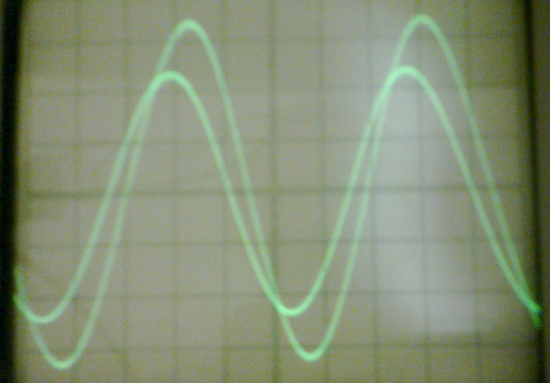

Сообщение #102 onv » 18.11.2012, 14:34
copah, привез, наконец, осцил домой :)
Выводы такие. Правый референсный канал с активной нагрузкой для меня пока малоинформативен. Не однотактник, в лоб межканальную дельта-эдс не померять. А вот по левому вижу, что можно настраиваться в одном канале по 2-м критериям, не обращая внимания на референс.
1. Если давать свип 20-20к (с sound check 2 demo CD, например) при нулевом плагине - частотка абсолютно линейная во всей полосе. Если крутить ползун перевеса, то существует точка, после которой начинает валиться низ и задираться верх, чем правее от этой точки, тем больше.
2. По размазанности синусоиды, которая, как я понимаю, прямо завязана на противоэдс конкретных головок. Так вот, зона, где минимизируется толщина синуса (неважно, вблизи нуля или на вершине, это синхронно везде) и зона из пункта 1, в принципе, очень близки.
P.S. Один момент непонятен. На видео внизу правый канал, не референс, параллельно акустике, но с плагином только в левом. Вверху - левый канал с плагином, ползун в нуле. Переключаю синусы, на 10 кгц - каналы равны, на 18 - левый немножко, но растет по уровню. Повторяю, ползун в обоих случаях в нуле.
Sorry за качество видео, дрожащий телефон в левой руке, мышь в правой... Некогда культурными стационарными съемками заниматься

Сообщение #103 copah » 19.11.2012, 01:54
onv, Крутяк !!! Машинка вроде путёвенькая. Настроить по ней визуально, скорее всего получится, но без дифф-системы деталей не отловить. Да хотя бы и то вперёд ;-)
onv:существует точка, после которой начинает валиться низ и задираться верх
Вот эта точка и есть оптимум противовеса конкретной системе. Если видно фигово, то можно её аппроксимировать по центру диапазона регулировки, где "вроде бы" ничего не происходит. Но всё равно это что из пушки по воробьям, хотя уже и очень близко. По амплитуде, без разности, очень тяжело что-то разглядеть. А вот фазу корёжит ничуть не меньше, чем амплитуду. Поэтому, я бы посоветовал вдуть 18 КГц теста, выбрать масштаб, чтобы влазило пару-тройку периодов на экран, синхронизировать развёртку по одному из каналов (ну скажем по левому) и наблюдать за разностью фаз опираясь на горбики синусоид. Для наглядности, можно горбы подогнать по игреку вплотную друг к дружке инвестировав один из входов.
onv:На видео внизу правый канал, не референс, параллельно акустике, но с плагином только в левом. Вверху - левый канал с плагином, ползун в нуле.
Тут я что-то не осилил... ;-) Вообще если есть подозрения, что что-то работает не так, можно слить фубаровский выход в файл и посмотреть там. Каким образом сигнал заруливается в обход плагина ?
Ничо-ничо. Всё получится ;-) Только надо в сторону фазы грести.

Сообщение #104 onv » 19.11.2012, 02:03
Насчет фазы - это мысль. Надо будет внимательнее присмотреться. Я растягивал один период на весь экран, горб таки переливается по верхушке синуса, есть такое дело. А вот фазовый сдвиг не померял почему-то, зациклился на амплитудах и форме сигнала :(
Кстати, в chOo при перемещении ползуна идет какой-то тихий "меандровый" хруст, это прикол с эмуляцией подуставшего регулятора громкости ? :biggrin:

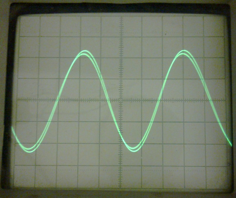

Сообщение #106 onv » 24.11.2012, 16:33
copah
Если выравнивать фазы, то кино следующее
Подключены уши, Shure 840
Референс - верхний синус - 40 Ом в правом канале вместо отбитого правого уха, синхронизация зацеплена за этот канал.
Первая часть видео - 10кГц, при этом равенство фаз - при 0,25. Вторая часть - 18кГц, здесь равенство - при 0,75.

Сообщение #109 onv » 29.11.2012, 00:53
P.S. Мне тоже показалась подозрительной такая нелинейность ФЧХ, поэтому кардинально изменил эксперимент.
Сделал максимально короткий и прямой путь к осциллографу :) Foobar -> Sox upsample to 192000 -> ASIO -> USB Audio2.0 -> iBasso D7 Sidewinder (DAC WM8740, TI OPA 1611A) -> выход на уши. Дальше все то же, 40 Ом в правом, Shure 840 в левом. Картина радикально другая. Во-первых, во всем диапазоне оптимальное значение ползуна плагина одинаково, во-вторых, теперь у меня точка полной компенсации при этом железе в 0,08, причем эта цифра такая же и с Sony MDR-600. Уши похожи по звуку, практически одинаковы по сопротивлению, наверное, это логично. Прилагаю два видео, на первом поиск нулевой дельты по фазе, на втором - что с АЧХ при "ламповых" значениях ползуна. Резкость на видео почему-то никакая, поэтому добавляю 3 снимка (1-й - ползун в нуле, 2-й - 0,08, 3-й - 0,8). Синус на видео и снимках - 20кГц.
ползунок в 0
0,08
0,8
На полуволны снизу можно не обращать внимания, это чисто разбежка амплитуд из-за разных нагрузок. Не пытался dU выкручивать в полный ноль, это уже лишнее, ни к чему. Полосу прогнал всю, ФЧХ как вкопаная, правда, смотрел пока только на ушах. По ночам гудеть и пищать акустикой нет возможности.
onv M
