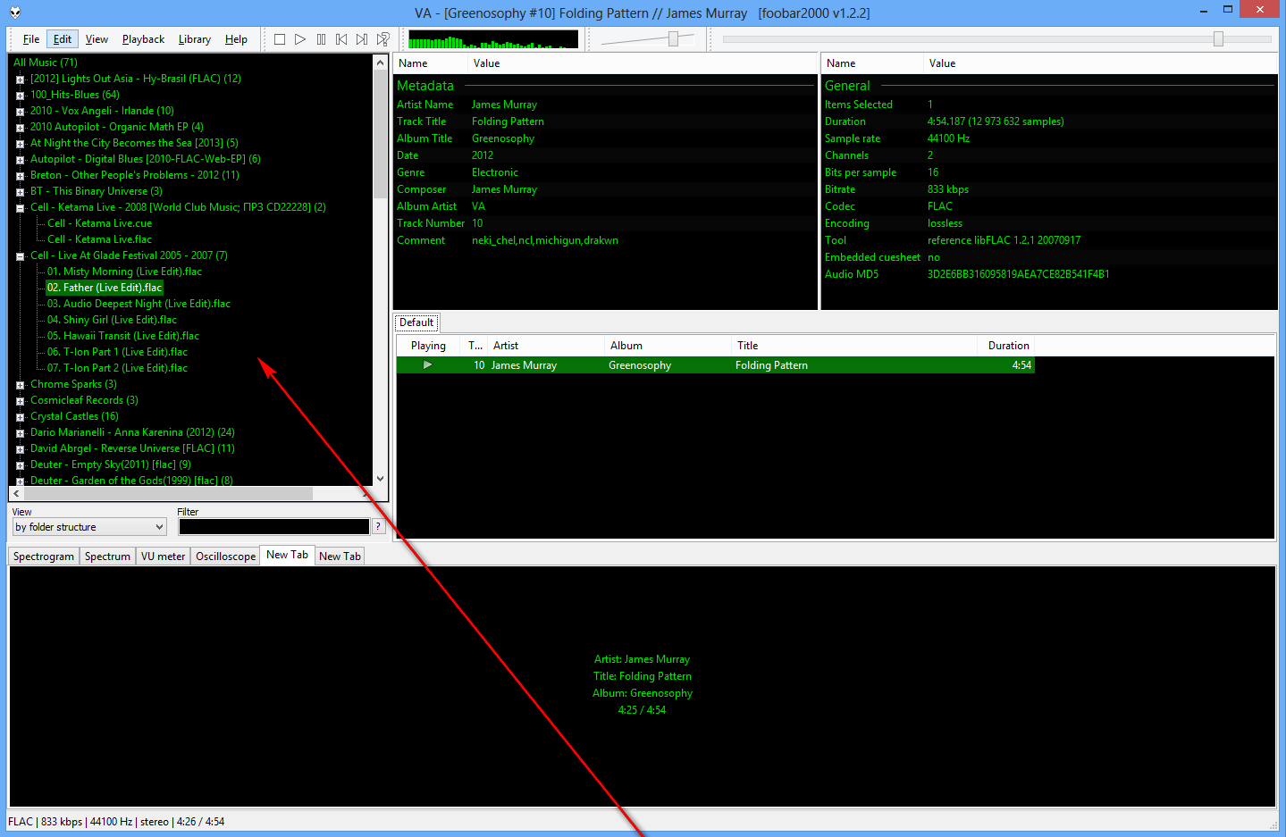

UPD:
Прикладываю скрин, что бы уточнить, какую область я называю Album-list'ом, которая я бы и хотел что бы реагировала на открытие файла из вне.

enisey, постойте, в альбумлисте же Фонотека отображается, не? Причем здесь плейлисты? Вобще, насколько я знаю, Вы не добьетесь выделения чего-либо в Фонотеке открытием из внешнего источника. Да и зачем, открывайте из Фонотеки тогда уже, там все равно тоже "папочная структура"

enisey, если перейти на CUI, то можно дополнительно использовать foo_uie_explorer (проводник), он и будет второй фонотекой.
А вообще запрос экзотический. Может стоит в DUI освоить Facets?
