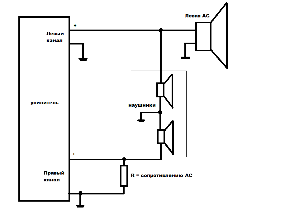

Если есть наушники (желательно высокоомные), пайка 4-х проводков и финансовые затраты на один мощный низкоомный резистор и гнездо джек (миниджек, в зависимости от разъема на Ваших наушниках) не являются проблемой, могу предложить один эксперимент. Схема предельно проста.
Земляной провод наушников висит в воздухе, поэтому получаете удвоенное сопротивление нагрузки в диагонали (например, 600 Ом в случае с 650-ми сенхами :wink: ). К АС подключаться прямо на ее клемму "+", после акустического кабеля от усилителя.
Последовательность настройки не сложнее.
Подключаете одноканальный плагин вместо стандартного и, воспроизводя в цикле ВЧ синус, ползунком плагина добиваетесь минимального звука в наушниках. Что будет означать равенство амплитуд и фаз в каналах. Пробуйте, у Вас должно получиться :smile: Только не стоит при этом пытаться вдувать киловатт в акустику, наушники этого могут не оценить :biggrin: В принципе, желательно последовательно с ушами на всякий случай воткнуть токоограничивающий резистор, Ом 500, например.

Спасибо за совет, но к сожалению, он не моего уровня. :eh: Я могу правильно подключить в нужные входы провода и разобраться с настройками, но если пытаюсь влезть в железную часть, то всё обязательно сломается. Проверено :wink:

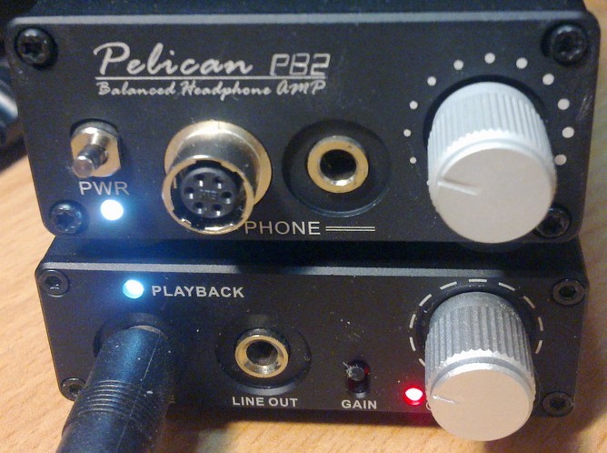

4. На днях заберу наконец притыренные 6-пиновые балансные разъемы, спаяю таки балансный кабель для HD650

Пробовали 650 кормить с балансного усила через балансный ушной шнурок ?
