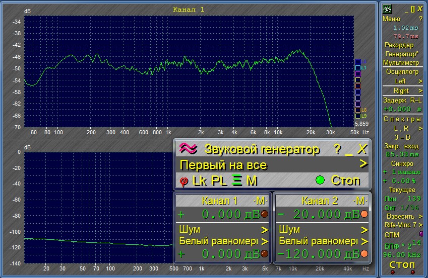

Сообщение #203 onv » 13.04.2013, 12:51
Малосигналка Менуэтов в ближнем поле :)
