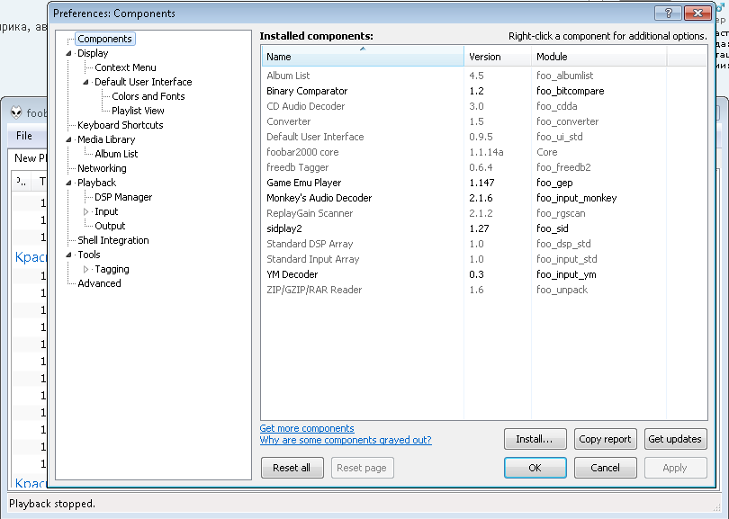

Сообщение #7 Fuego » 13.04.2013, 18:32
Дистрибутив оригинальный, с сайта разработчика.
Такого нет, вот что есть:

Сообщение #8 onv » 13.04.2013, 18:33
ну так freedb лезет в инет

Сообщение #9 Fuego » 13.04.2013, 18:46
Пошарил в настройках снял все флажки что нашёл:
перезапустил сабж - не помогло.

Сообщение #10 onv » 13.04.2013, 18:53
у Вас система не видит ни одной звуковой карты. А, соответственно, и фубар тоже.
И, если не хотите, чтобы лазил в инет, в папке components убейте файл foo_freedb2.dll, и в папке configuration файл foo_freedb2.dll.cfg
