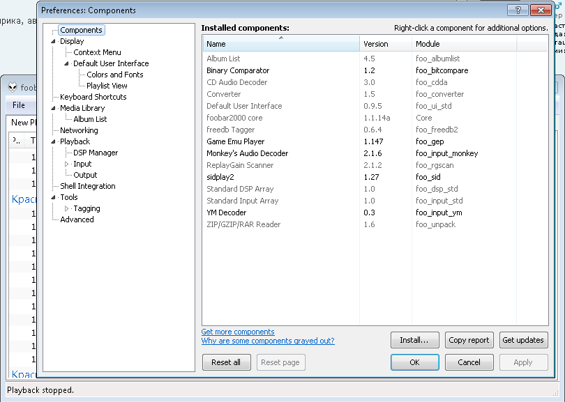

Сообщение #7 Fuego » 13.04.2013, 18:32
Дистрибутив оригинальный, с сайта разработчика.
Такого нет, вот что есть:

Сообщение #8 onv » 13.04.2013, 18:33
ну так freedb лезет в инет

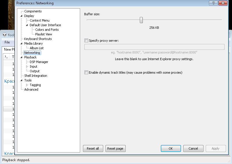

Сообщение #9 Fuego » 13.04.2013, 18:46
Пошарил в настройках снял все флажки что нашёл:
перезапустил сабж - не помогло.
Где ещё мона подкрутить?
