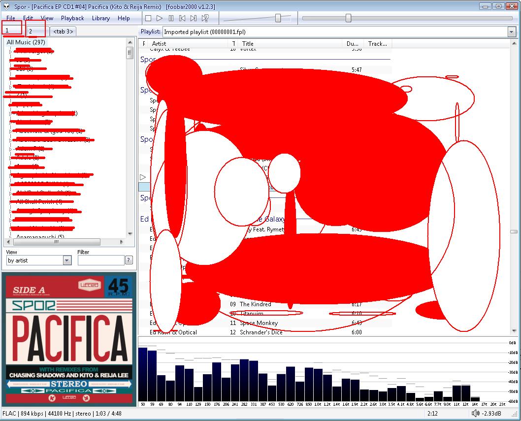

Как можно разделить библиотеку на два таба, и самому распределить по ним исполнителей?
Banana_Bread
Сообщение #2 vladj » 02.07.2013, 21:45
Самое простое, разделить всю музыку по двум папкам, в медиабиблиотеке сделать сортировку по папкам,
при запуске получишь в корне всего две папки, имхо. Можно и по трём-четырём. В панели библиотеки, если
установлена сортировка по пакам, мы видим нашу музыку так-же, как и из проводника виндового. Т.е. как положим
музыку, так и увидим в альбомлисте.
