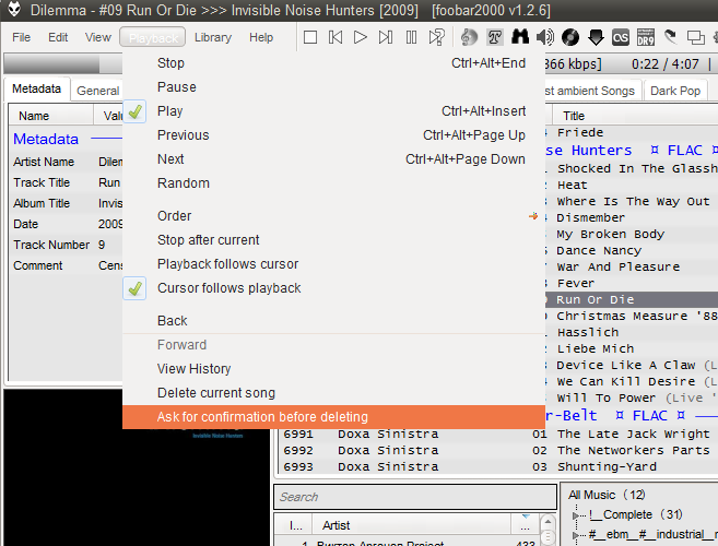

Сообщение #17 LLIypLLIyH » 02.11.2013, 14:55
у меня сборка Alex Realist. перетыкал всё окошко с Playback но нету нужного( кнопка Alt не помогает тоже Изображение
LLIypLLIyH
Репутация: -1
Сообщение #18 str » 02.11.2013, 14:59
на кота в верхнем левом углу нажимали? если не выпадет меню - задайте вопрос в теме со сборкой
str M
Репутация: 21
С нами: 19 лет 8 месяцев
Сообщение #19 LLIypLLIyH » 02.11.2013, 15:02
Оу ) ничё се)) спасибо огромное)
