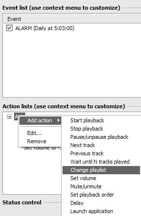

Сообщение #439 borzov » 18.05.2014, 20:53
очень не хватает Alarm. знаю, есть Scheduler, но у него нету fade-in
borzov
у него есть фэйдер
Сообщение #440 simmons » 19.05.2014, 16:03
http://www.foobar2000.org/components/view/foo_scheduler
File - Preferences - Scheduler
а также можно назначить в какое время и какой плейлист будет играть.
Добавлено спустя 6 минут 55 секунд:
назначение плейлиста
Нажимаем правой кнопкой мышки внизу.
