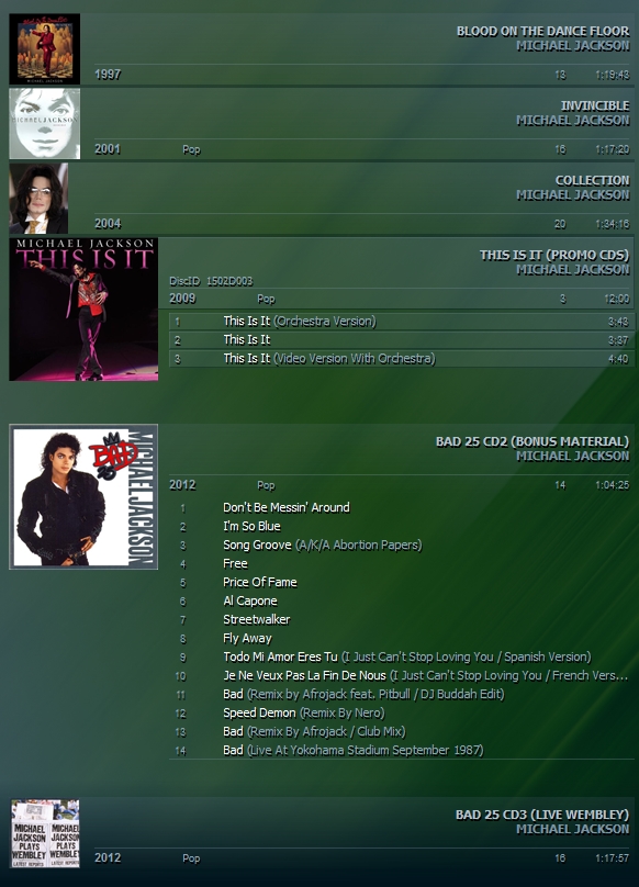

Сообщение #180 kgena_ua » 04.07.2014, 16:45
Не перестаю удивляться панели ELPlaylist. Там можно вывести данные не только в треках и группе, но и в любом другом.месте.
Вот, для примера, под изображением альбома можно вывести очередь проигрывания.
