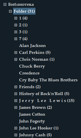

Буду краток. Данного вопроса на форуме не нашёл. Сборка DarkOne на билде 1.3.2 (обновлял вручную). Не могу найти опцию сортировки в пункте "Папка". Хочется от "А до Я", как говорится, а не наоборот. Во всех остальных пунктах - "Исполнитель", "Альбом" - всё так, как надо.
Вот, в группе ВК предположили неверные настройки медиа-библиотеки. В них ничего не трогал, сбрасывал по совету. Присоединяю их

Нравится с этой панели запускать ? Это панель Library Tree, у тебя там есть панель Album List, в ней по умолчанию
присутствует нужная тебе сортировка. Можешь правой по ней щёлкнуть войти в её настройки, скопировать строку
с нужной тебе сортировкой в блокнот, затем перейти в панель Library Tree (на твоём скрине) и поправить строчки,
посмотрев как прописано в Альбом листе.

Сделал по Вашему совету. Менял и так, как в разделе "Альбом" и как в "Исполнитель". Эффекта 0. :cry:

Вообще-то это странно.
Строка $replace(%relative_path%,\%filename_ext%,) это и есть фильтр, который сортирует файлы (папки) по их положению на диске.
А обновлять плагищ не пробовали на последнюю версию.

kgena_ua, тогда я смеюсь и плачу))) В чём же тогда дело? Ща всё очистил те настройки. Фубар заново пересканировал и вновь также - инвертированная сортировка по алфавиту :cry: Может, дело в самих папках?
Хмм...странно. Сейчас добавил в библиотеку всего одну папку - лосслесс файлы. Теперь в ней всё, как надо.
А до этого указывал просто путь к разделу (например H:\) - у меня он спецом только для музыки. Может, в этом проблема?
Добавлено спустя 3 часа 7 минут:
Создал в корневом папку "Музыка", перекинул все папки с файлами туда. Добавил эту папку в фубар...Всё рассортировалось так, как надо. Дело реально в корневом каталоге?
