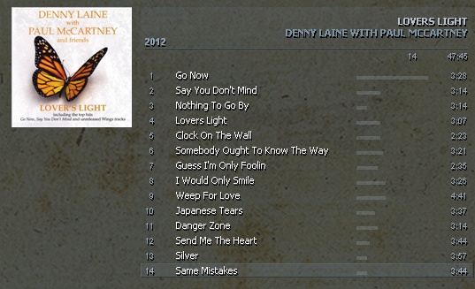

Сообщение #166 kgena_ua » 23.10.2014, 12:15
Визуализация для play count.
Скрипт вычисляет максимальное значение %play_count% в активном плейлисте (создается папка settings а в ней файл max_pcount_... с числовым значением). Это значение можно передать, к примеру, в ELPlayList, где его можно взять за 100% и отобразить %play_count% для каждого трека относительно этой величины в процентном отношении.
var font = gdi.Font("arial",12,0);
var ww,wh;
//var set_path = fb.ProfilePath + "\\maybe\\settings\\";
var set_path = fb.ProfilePath + "\\settings\\";
var max_pcount_start = parseInt( utils.ReadINI( set_path + 'settings.ini', 'max_pcount', 'max_pcount'));
if (!max_pcount_start){
    fso.CreateFolder (fb.ProfilePath + "\\settings");
    utils.WriteINI (set_path + 'settings.ini', 'max_pcount', 'max_pcount', 1);
    fso.CreateTextFile (set_path + "max_pcount_" + 0);
// ************* Get active playlist max play count
var plist_idx, plist_itemcount, max_pcount;
max_play_count();
    max_play_count();
    window.Repaint()
    fso.deleteFile( set_path + "max_pcount_" + "*" );
    fso.CreateTextFile( set_path + "max_pcount_" + max_pcount);
    fb.RunMainMenuCommand("View/ELPlaylist/Refresh");
function on_playlist_items_added(playlist) {
    max_play_count();
    window.Repaint()
    gr.FillSolidRect(0, 0, ww, wh, RGB(200,200,200));
    gr.GdiDrawText("plist_itemcount: " + plist_itemcount, font, RGB(0,0,0), 10, 0, ww, wh);
    gr.GdiDrawText("max_play_count: " + max_pcount, font, RGB(0,0,0), 10, 15, ww, wh);
function max_play_count(){
    max_pcount = 0;
    plist_idx = plman.ActivePlaylist;
    plist_itemcount = plman.PlaylistItemCount(plist_idx);
    for (var i = 0; i < plist_itemcount; i++) {
        plman.SetPlaylistFocusItem(plist_idx, i);
        g_metadb = plman.GetPlaylistFocusItemHandle(true);
        if(g_metadb){
            count = parseInt(fb.TitleFormat("%play_count%").EvalWithMetadb(g_metadb));
            if(count > max_pcount){max_pcount = count};
    plman.SetPlaylistFocusItem(plist_idx, 0);
function on_size(){
(скрипт демонстрационный, лишнее можно удалить)
Имеет-ли место быть такая фишка, не знаю :wink: .

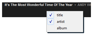

Сообщение #175 kgena_ua » 26.12.2014, 19:09
Опять "бегущая" строка. :smile:
Добавлено:
- при длине строки больше чем окно (ww), движение вправо до начала строки и влево до окончания строки;
- выбор отображаемых значений через меню;
Движение плавное.
var font = gdi.Font("arial",11,1);
var ww,wh;
var txt_row = 1;
var s = 10, step = s;
var t, t_width, dir, mode;
var t1 = "", t1_width = 0;
var t2 = "", t2_width = 0;
var t3 = "", t3_width = 0;
var show1, show2, show3;
    show1 = window.GetProperty("show1",1);
    show2 = window.GetProperty("show2",1);
    show3 = window.GetProperty("show3",1);
    if(show1 == 1) {
        t1 = fb.TitleFormat("[%title%]").Eval();
        t1_width = gr.CalcTextWidth(t1, font);
        t1 = ""; t1_width = 0;
    if(show2 == 1) {
        t2 = fb.TitleFormat("$upper([  ▪  %artist%])").Eval();
        t2_width = gr.CalcTextWidth(t2, font);
        t2 = ""; t2_width = 0;
    if(show3 == 1) {
        t3 = fb.TitleFormat("$upper([  ▪  %album%])[.%date%]").Eval();
        t3_width = gr.CalcTextWidth(t3, font);
        t3 = ""; t3_width = 0;
    t = t1 + t2 + t3;
    t_width = gr.CalcTextWidth(t, font);
    if (t_width <= ww) {
        if (step + t_width >= ww - s) {dir = "left"};
        if (step <= 0 + s) {dir = "right"};
        if (step + t_width <= ww - s) {dir = "right"};
        if (step >= 0 + s) {dir = "left"};
    gr.GdiDrawText( t1, font, RGB(255,255,255), step, txt_row, t_width , wh);
    gr.GdiDrawText( t2, font, RGB(150,150,150), step + t1_width, txt_row, t_width , wh);
    gr.GdiDrawText( t3, font, RGB(220,220,220), step + t1_width + t2_width, txt_row, t_width , wh);
function on_size(){
var seek_timer;
        if (dir == "right") {step = step + 1};
        if (dir == "left") {step = step - 1};
    }, 50 );
    if(reason == 0) {
        step = s;
function on_playback_time(){
    var i = 1;
    _menu.AppendMenuItem(0x00000000, i++, "title");
    _menu.CheckMenuItem(i-1, show1);
    _menu.AppendMenuItem(0x00000000, i++, "artist");
    _menu.CheckMenuItem(i-1, show2);
    _menu.AppendMenuItem(0x00000000, i++, "album");
    _menu.CheckMenuItem(i-1, show3);
    if (ret == 0) return;
    switch (ret) {
    case 1:
        window.SetProperty("show1", show1 == 0 ? 1 : 0);
    case 2:
        window.SetProperty("show2", show2 == 0 ? 1 : 0);
    case 3:
        window.SetProperty("show3", show3 == 0 ? 1 : 0);
    _menu.Dispose();
    return true;
