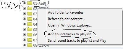

Сообщение #20 vik-tan » 28.03.2017, 20:03
Открываю Explorer что в первом сообщении, далее пкм (см фото)Так вот импортируется только 22 файла, а там то намного больше,где что поправить?
