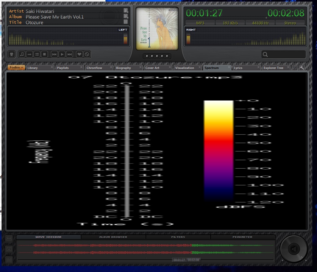

проверки сохраняется или нет. Далее щёлкаешь по кнопке спектрограмма и ждёшь. У меня настроено в автомате. В панели будет написано генерация
спектрограммы, жди несколько десятков сек. Когда она будет готова, то появится в панели фубара и сохранится в папку.

Попробовал, скачал по ссылке, настроил вывод звука и библиотеку,запустил альбом,
щелчок по Spectrum...тёмное окно с надписью Щёлкните для для показа, щёлкаем и появляется
надпись мол идёт генерация, ждём 20-30 сек. и в окне спектр, в папке с альбомом тоже.
Всё работает сразу, без настроек каких -либо.

Пробовать игратся с настройками, т.е. запускаем спектроанализатор, но трек не запускаем, правой по нему и там свойства.
Там хоть и по английски, но всё понятно. В первую очередь пытаемся изменить размеры в обе стороны больше-меньше,
Ну и применение размера. Там по любой строчке двойным и можно менять. Первую строчку с алгоритмами можно не трогать.
Если ничего не поможет, то что-то со скриптом, перед тем как в нём рытся, делаем его импорт. На всякий случай ставим ещё
Директ 9...он частенько нужен при работе ffmpeg.exe. Смотрим не увеличен-ли шрифт в винде с 1 до 1.25. Пока это на ум пришло...
