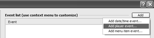

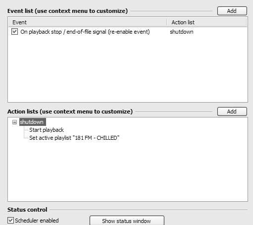

1)Верхнее окно - Add player event - On playback stop - End of file signal
Чуть ниже - Final action - re enable event

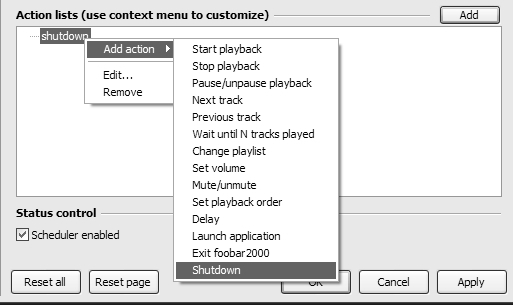

2)Нижнее окно - Add - вписываем любое название (у нас пусть это называется shutdown) - ПКМ - Add action - Shutdown

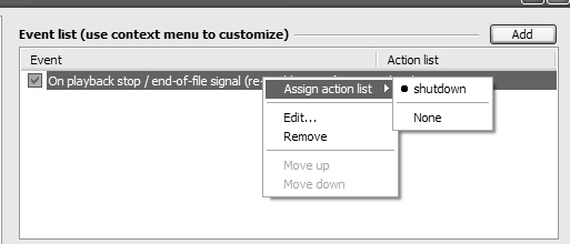

3)Возвращаемся в верхнее окно - нажимаем ПКМ на On playback stop - открывается меню - выбираем - Assign action list - shutdown
Apply and oк

1)верхнее окно не трогаем
2)заходим в нижнее окно - Shutdown - shutdown (выбираем нижнюю строчку - субменю ) - пкм - remove
3)в том же окне - пкм -Add action - Start playback
4)в том же окне - Shutdown - пкм -Add action - Change playlist - назначаем ему тот плейлист которой будет следующим после того плейлиста что закончился. Либо можно назначить в меню Change playlist - Next playlist - тогда он будет проигрывать все ваши плейлисты.
5)также есть возможность указать на какой громкости будет играть следущий плейлист (Set volume)

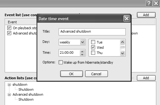

Preferences - Scheduler:
1)Верхнее окно - Add date/time event - назовем например Advanced shutdown
Day - меняем Once на Weekly
Time - например 21:00
Указываем дни недели - например среда.
2)Нижнее окно - Add - вписываем любое название (у нас пусть это называется Advanced shutdown) - ПКМ - Add action - Shutdown
3)Возвращаемся в верхнее окно - нажимаем ПКМ на Advanced shutdown - открывается меню - выбираем - Assign action list -Advanced shutdown
Apply and oк
Получаем следущее - только в среду в 21:00 будешь выключать комп
