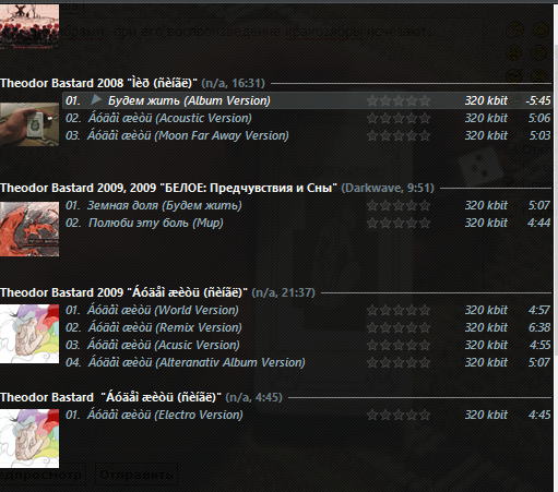

Подскажите решение проблемы. Ряд русскоязычных треков 1 исполнителя отображается кракозябрами, при его воспроизведение кракозябры исчезают. Скриншот ниже

Это у тебя ES плейлист, он вероятно сначала берёт инфу с тегов (прописанных коряво). В папке с треками они ведь нормально отображаются ?
Артист и название есть ? Тогда просто попробуй теги внутренние очистить. Сначала на одном треке попробуй. Правой по треку, свойства, инструменты,
удалить теги. Если будет нормально отображатся, то следующие прямо альбомами выделяй и чисти сразу все. Но не забывай, что треки в папках
должны иметь название. Возможно обложки тоже вшиты в тегах, тогда они потеряются. Если не желаешь их терять, то только вручную перезаписывать.
Можно ещё попробовать сменить шрифт ES плейлиста. Настройки, интерфейс Columns, Цвета и шрифты, шрифты, Элемент плейлист ES, режим собственный
и шрифт нужен AGOpus (затащи его ф папку фонтов в винде).

Спасибо. Удаление тэгов полностью помогло. 1 же способ немного не работает, в FCL сбой происходит и значок воспроизведения трэка (треугольник), превращается в пустой квадрат. а в остальном работает и 1 способ.

А если просто Tagging - Reload Info from files ?

Ну перед этим только обязательно проверить названия треков, ибо можно остатся без информации, что и кто играет.
Обычно с альбомами такого напряга нет, а вот МР3 формат как только не корявят...даже на дисках- пиратках кракозябры
попадаются. Шрифт AGOpus может помочь, если при прослушивании некоторых наших инет станций в инфе кракозябры.

guest,Tagging - Reload Info from files
А этот способ тоже работает, и не приходится ничего удалять. Спасибо.
