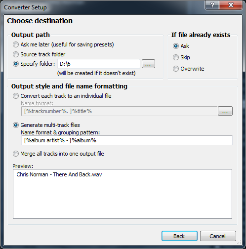

ViktorRush,
Convert - Converter Setup.

Сообщение #4 kgena_ua » 28.06.2015, 14:52
Yurnikos:совета не понял
Yurnikos, Создастся файл wav и cue. wav удалить.
