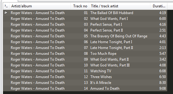

Здравствуйте!
Library настроена на папку с музыкальными образами.
В случае добавления из Album List через Send To Current Playlist альбом отображается, как один трек без указания артиста и альбома.
Если же запустить двойным кликом CUE, то в плейлист попадают все композиции с указанием артиста и альбома.
Как сделать так, чтобы то же самое происходило из Album List?
Через Send To Current Playlist
2015-09-14 13-47-08 Roger Waters - Amused To Death [foobar2000 v1.3.8].png (4.36 КБ) Просмотров: 4328
2015-09-14 13-49-55 Roger Waters - [Amused To Death #01] The Ballad Of Bill Hubbard   [foobar2000 v1.3.8].png
Через Проводник

Сообщение #2 vladj » 14.09.2015, 12:59
Образы в чем ? В альбом листе сортировку по папкам, CUE в настройках убрать в двух местах, запускать в альбомлисте
двойным по папке, имхо.PS. Если образы в DVDA (.iso), то в компоненты плагин foo_input_dvda.dll положить.

Сообщение #4 vladj » 14.09.2015, 13:07
В настройках вывода звука и в настройках файловых ассоциаций (Shell). Убрать там CUE из исключений.
Сообщение #5 Max163 » 14.09.2015, 13:28
Убрал исключение CUE в Shell Integration и в Media Library
Установил плагин foo_cuefilter
Осталась проблема с самими CUE. Если в CUE указан WAV файл, то FLAC через Media Library не добавляется, но добавляется через проводник.
Если поправить в CUE WAV на FLAC в переменной FILE "Roger Waters - Amused To Death.flac" WAVE, то добавляется нормально.
И еще не понял, как добавлять двойным кликом по папке в Media Library? У меня раскрывается сама папка.

Max163:Продолжаю воевать с CUE
Стандарт для по-трековых куй-файлов
REM GENRE Pop
REM DATE 1900
REM COMMENT рождённый ползать - не летает!
PERFORMER "для миксов VA или Various Artist"
TITLE "Имя -альбома"
FILE "Имя файла-track 01.*" WAVE
TRACK 01 AUDIO
TITLE "Имя трека"
PERFORMER "Artist tr.1"
INDEX 01 00:00:00
FILE "Имя файла-track 02.*" WAVE
TRACK 02 AUDIO
TITLE "Имя трека"
PERFORMER "Artist tr.2"
INDEX 01 00:00:00
FILE "Имя файла-track 03.*" WAVE
TRACK 03 AUDIO
TITLE "Имя трека"
PERFORMER "Artist 3"
INDEX 01 00:00:00
итд
Добавлено спустя 12 минут 38 секунд:
Max163:Распаковал и EAC показал индексную карту полностью
Это называется "парсить-прочитал", а сохранить уже полностью прочитанный EAC
куй-файл под новым именем не догадался?
а проверить расширения указанных в прочитанном EAC-ом куе файлов?
Yurnikos
Сообщение #17 Max163 » 16.09.2015, 11:09
Yurnikos:создать новый куй, с помощью фу
Можно подробнее, как это сделать?
Max163
Репутация: 8
С нами: 11 лет 11 месяцев
Сообщение #18 vladj » 16.09.2015, 11:23
Если образ разбит по трекам и ты не собираешся его записывать на болванку вынеси временно CUE в сторону
и попробуй без него. Споры по нужности CUE ведутся давно потому как часто кривые попадаются, как в твоем
случае и это мешает.
Сообщение #19 Yurnikos » 16.09.2015, 11:39
Max163:Можно подробнее, как это сделать?
Загрузи по-трековые файлы в плейлист, выдели все, ПКМ на выделенных,
сохранить как cue, изменить путь на реальную директорию, изменить имя куй-файла,
на удобное для тебя. Всё.
В картинках показывать, пардон, пока не научился . . .
Yurnikos
Сообщение #20 vladj » 16.09.2015, 11:52
Это можно проделать на дефолтном фубаре, без никаких дополнительных плагинов ? Сорри, посмотрел
у себя и понял что это невозможно, в сборке нужен какой-то плагин для этого, потому советуя указывай
на нужный плагин. Не у всех набор плагинов как у тебя :smile:
Ему проще открыть в плейлисте все треки и взяв оттуда (проигрывая) время внести его в куи,
у него там индексы времени по нулям.
