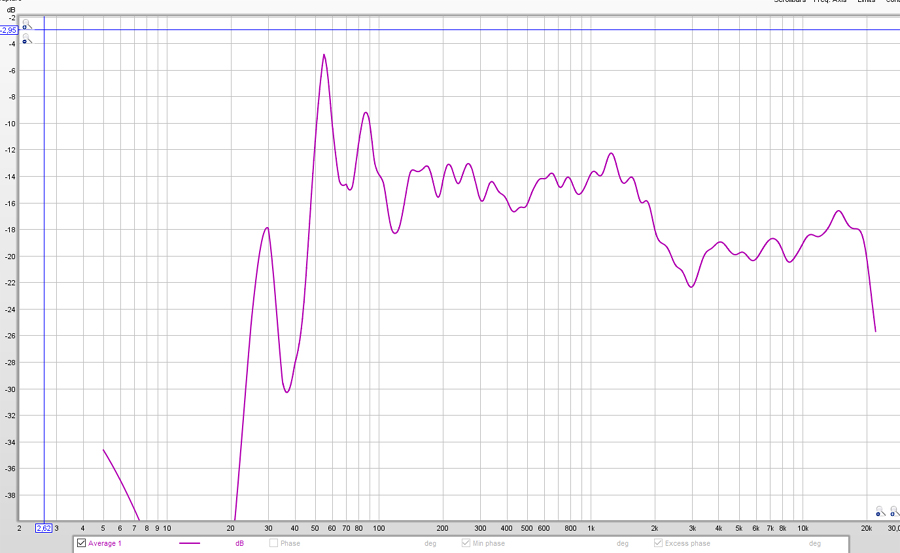

Сообщение #16 mik » 11.12.2015, 00:27
MC Web:Самое главное чтобы не было слышимых искажений после всяких регулировок,
Вот во что превращается абсолютно линеиныи сигнал (свип) в зоне прослушки ....через 3 метра от колонок в стандартнои комнате ( у меня).
Перепады + - 10 дб , со всеми вытекающими последсвиями ... фаза , импульс и тд.
Без коррекции - сплошные изкажения . Но что-бы применять эквалаизер ( ...пустая трата времени , так как на слух ни один ,,Ростропович,, ничего не поправит ) нужно замерять и видеть что происходит. Грамотно корректировать, и после этого слушать в зоне прослушки ...,, без слышимых искажений,, примерно то чтo выходит из колонок.

Сообщение #17 vladj » 11.12.2015, 10:53
Колонки трёхполосные что-ли ? Два горбика в минус на частотах сопряжения. Серединка чистая довольно, верха нужно
приподнять именно эквалайзером чуток как и во всех жилых не обработанных комнатах. По низам стоячие волны....
кстати что за колонки...по низам от 30 тянут ?

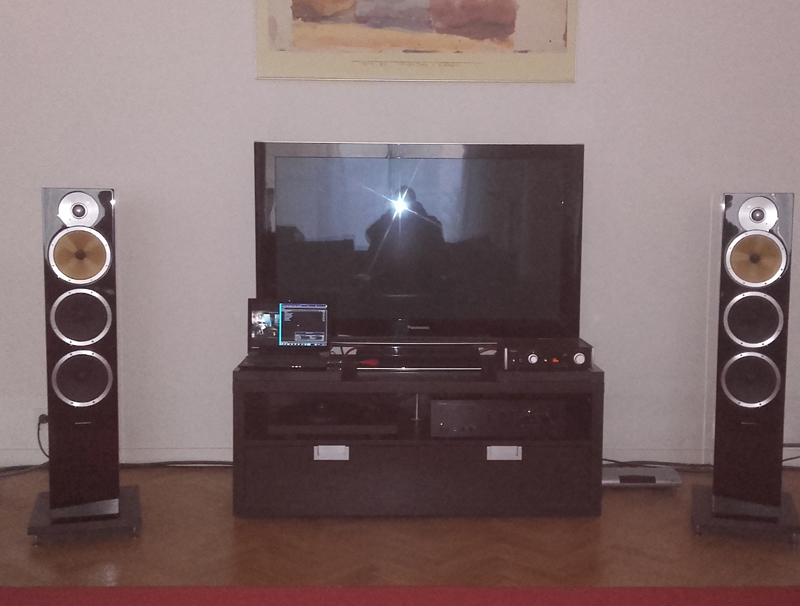

Сообщение #18 mik » 11.12.2015, 11:51
У себя я уже давно все скорректировал. Создал тему : в звуковом тракте / аккустическая корректировка . Посмотри , я там там обьяснил технику.
30hz -это стоячие волны коробки колонок.
После 2khz- это натуральная кривая CM9 , + - предвиденная конструкторами. После корректировки ожили и прибавили в прозрачности.
