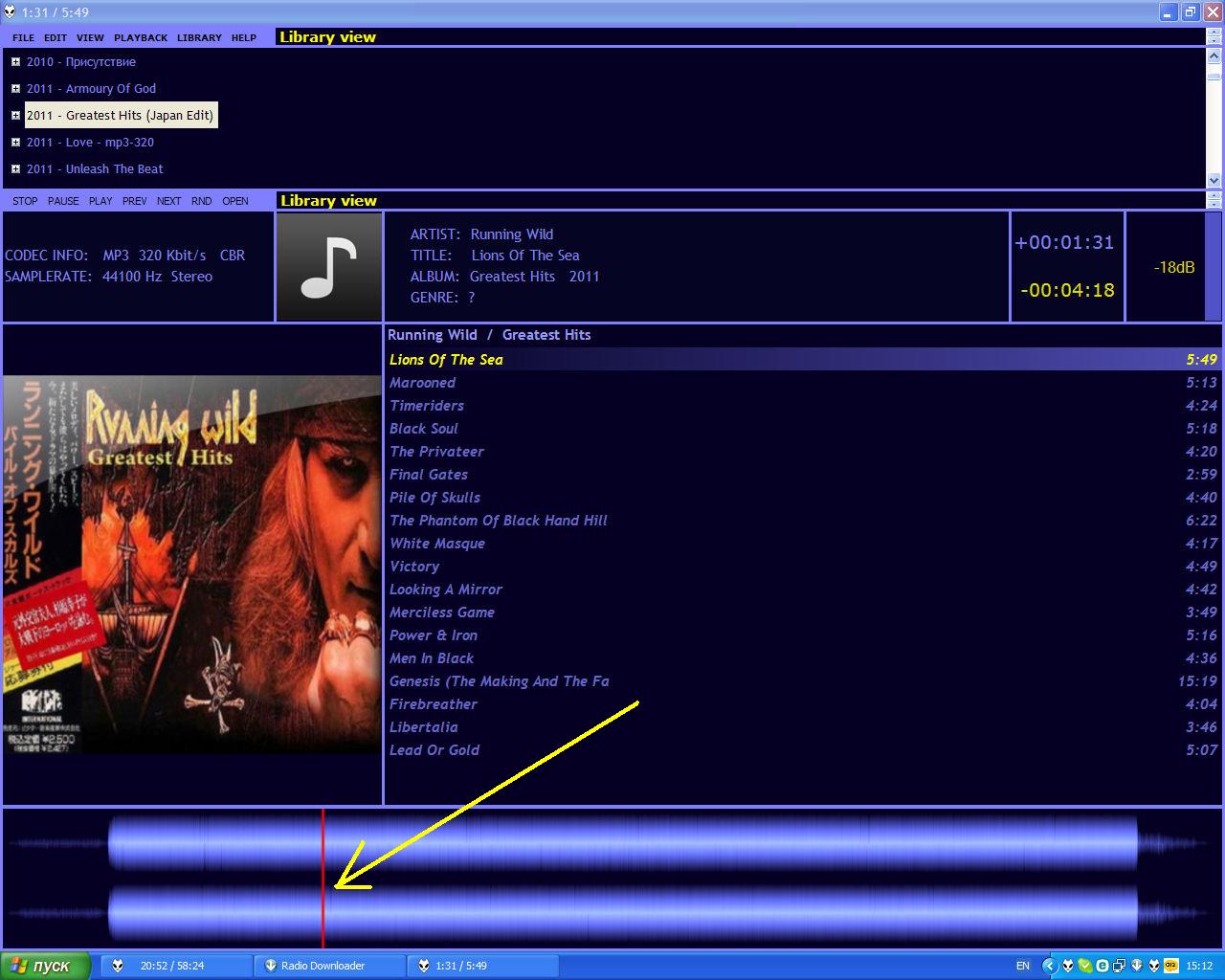

3. Поставить черточку/точку/чтоугодно в середину таймлайна, туда, где стрелочка:
Это чтобы было видно, что прошла середина трека.

Сообщение #7 simmons » 20.03.2016, 21:53
JDillinger:оставить черточку/точку/чтоугодно в середину таймлайна, туда, где стрелочка:
Вейвбар внизу скриншота например.
