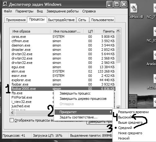

Решение проблемы.
Сообщение #86 simmons » 28.09.2015, 19:57
1)Отключить Dr Watson - служба отчетов об ошибках вашего компа посылается разработчиками винды для исправления ошибок.
Этот компонент много раз зависает и заставляет вашу систему зависать.
Отключаем эту службу здесь. Заходим в регистр.
Regedit - правка - найти - AeDebug - найти далее - auto - вписываем значение - 0
Закрываем и перезапускаем винду.
2)Заходим в диспетчер задач винды (CTRL+ALT+DEL) - Процессы - foobar2000.exe - ПКМ - меняем приоритет с среднего на высокий.
С нами: 17 лет 5 месяцев
