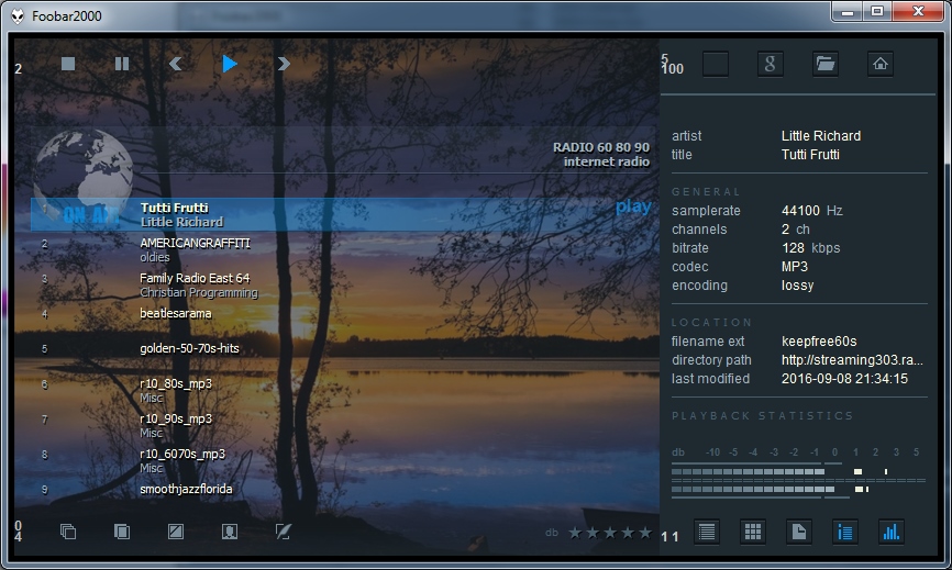

Добавлю последнюю версию :smile: Peak meter.
Вроде все подчистил, мелкие изменения, которые резали глаз.
// @name "Peak meter"

Будет смотреться так:
