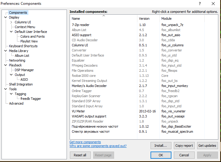

Сообщение #202 zzllzz » 19.12.2016, 18:31
На каком интерфейсе...CUI,DUI не знаю.
Как запустить эти бины?
Всё есть, всё работает но кроме бинов.
Стоит Windows 10 64bit в нее инсталлирован Foobar2000 v1.3.13 скачан с оф.сайта

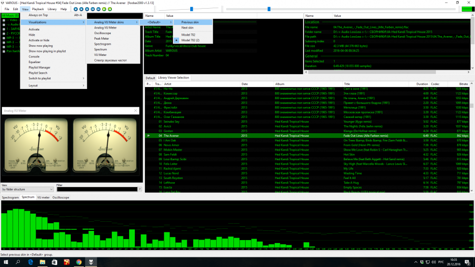

zzllzz, на будущее... Toolbars у тебя на втором скрине левей кнопок управления. При зажатом шифте View > Visualizations >
VU Meter и там выбираешь нужный.
С нами: 16 лет 4 месяца

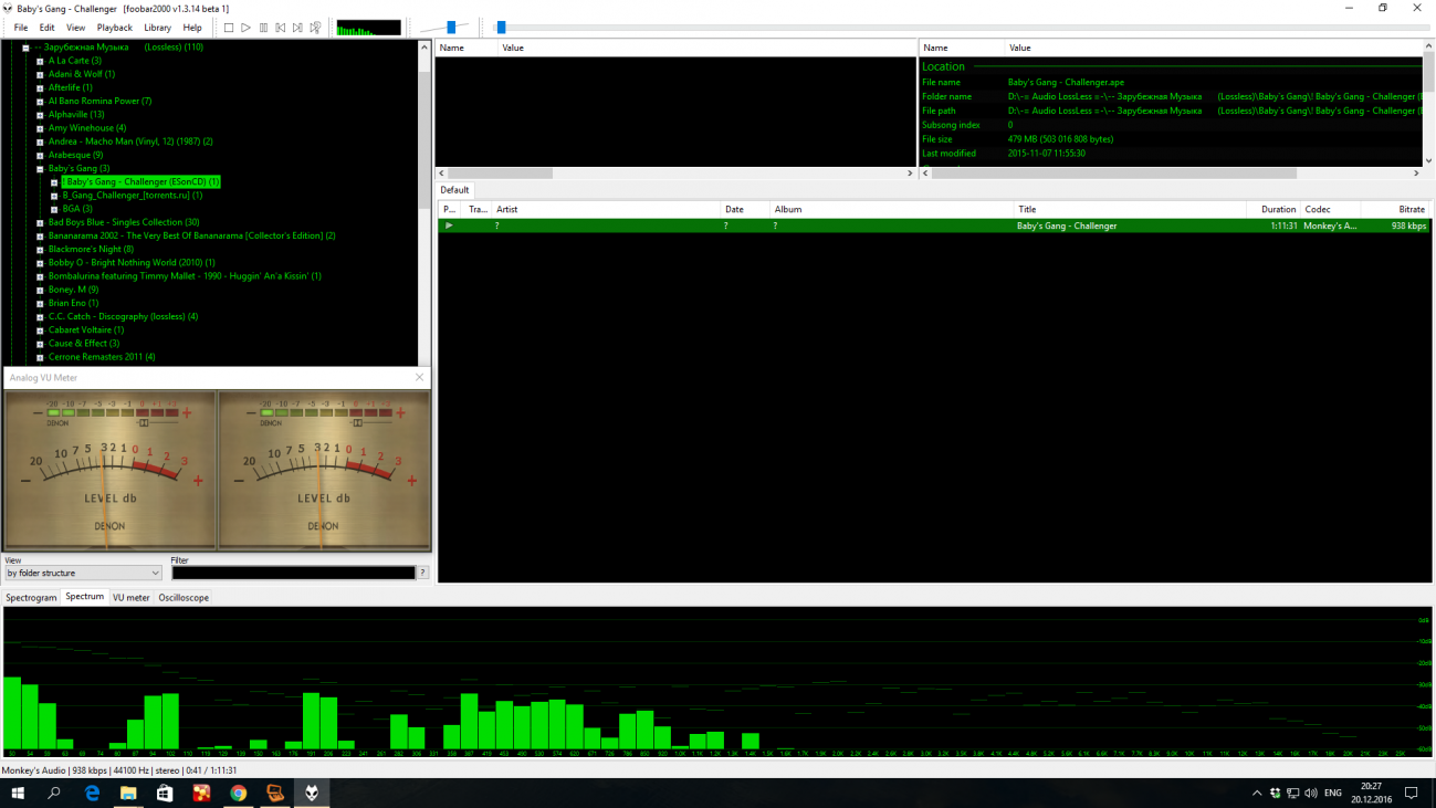

Сообщение #205 zzllzz » 20.12.2016, 06:56
Где и как их выбрать, их там нету ?

zzllzz:Где и как их выбрать, их там нету ?
Ну как это нет ? По крайней мере 2 есть...702 и пониже 702 с буковками (не разобрать на скрине).
Ты скачав бины распаковываешь их перед помещением в компоненты ?
И в первом ответе для тебя предлагалось скопировать папку фубара на флешку. Если при установке
ты отметил, что настройки хранятся в профиле, то и оттуда все скопировать. Что-бы посмотреть в профиле нужно
в панели управления, в своствах проводника или папок (не знаю что за Ось у тебя) разрешить показ скрытых и системных.
Тогда и найдешь настройки фубара в профиле. И еще раз...вставь флешку, инсталлируй фубар на нее отметив обязательно,
что настройки будут хранится в папке фубара, а не в твоем профиле ( диск С, твое имя, App Data....вроде так, я никогда там
ничего не храню, у меня вся папка под моим именем весит 80 Mb.

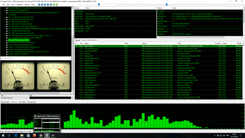

Сообщение #209 zzllzz » 20.12.2016, 16:42
Сделал полный "Delite" фубара из системы и реестра.
Вшил его в систему по новой :smile:
Всё заработало !!!
Всем кто оказал мне свою помощь в решении моего вопроса Огромное Спасибо !
