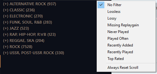

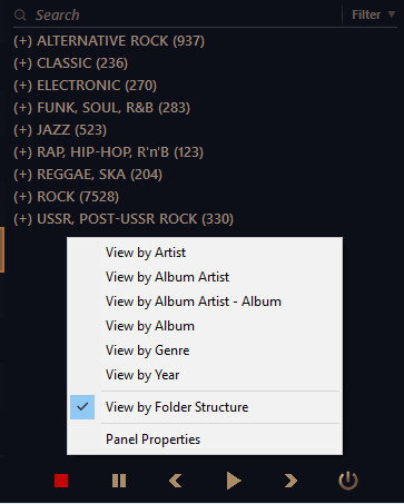

Сообщение #18 Nikolaich » 19.02.2017, 09:07
Krest_kz:я не нашел где это можно выставить
Имхо! Vladj, спрашивал, из которых, ниже описанных мной библиотек, пытаешься запускать файлы для воспроизведения
Библиотеки в фу могут "сидеть":
1. в окне Album List (при установленном плагине foo_albumlist.dll `папка "Components" + foo_uie_albumlist.dll в "user-components")
меню "autosend playlist" "сидит" именно в окне Album List, вызывается ПКМ = правой кнопой мыши
2. в офигенно большом файле *.fpl
3. в окне Explorer (при установленном плагине foo_uie_explorer.dll `папка "user-components/foo_uie_explorer")
ЗЫ. твой пост с картинкой выше, как раз изображен открытый "albumlist", на нём, слева, и надо "жать" ПКМ,
чтоб увидеть пункт меню "autosend playlist"

Сообщение #19 Krest_kz » 19.02.2017, 19:52
Nikolaich:1. в окне Album List (при установленном плагине foo_albumlist.dll `папка "Components" + foo_uie_albumlist.dll в "user-components")
У меня судя по всему именно это и стоит. Во всяком случае эти dll у меня находятся именно в где указано.
Nikolaich:меню "autosend playlist" "сидит" именно в окне Album List, вызывается ПКМ = правой кнопой мыши
а вот это почему то найти не могу. при нажатии ПКМ у меня выходит такое вот окно -
Но проблема даже не в этом. Я собираюсь упорядочить свою медиа-библиотеку с помощью создания структурированных плейлистов с помощью плагина Playlist Organizer 2.6
Вообще все что нужно - как видно на данном скриншоте в данный момент присутствует справа только один плейлист Default. Это собственно то что мне и нужно, в плане какая бы музыка не отрывалась она должна открываться именно в этой одной вкладке.
У меня же если создавать плейлисты через Playlist Organizer в окне справа отображается созданный плейлист. и сколько бы их не было создано они добавляются туда.
Соответственно при Огромной медиа библиотеки количество плейлистов которые видно превосходит все разумные пределы.
Года 2-3 назад когда стояла обычная версия (не портативная) была схожая проблема и мне ее посоветовали решить довольно простым способом - нужно было посредством
Меню View -> Layout -> Enable layout editing mode просто поменять панель справа на что то. а вот на что уже не помню хоть убей. Как то очень просто решалась проблема

Сообщение #20 Aliado_71 » 20.02.2017, 00:21
Krest_kz, поменять на add или send current playlist в зависимости что вам нужно
