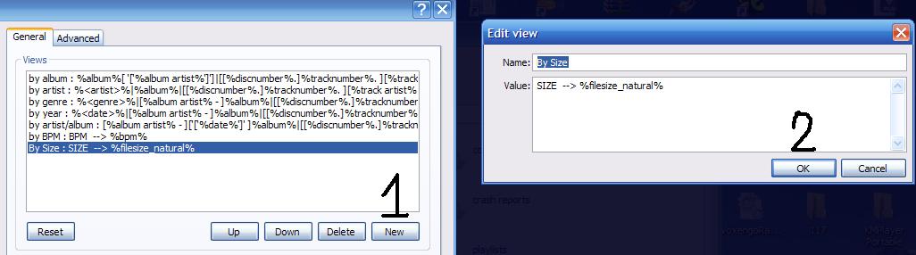

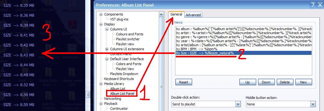

Работа с библиотекой:
Группировка по BPM или по весу файла

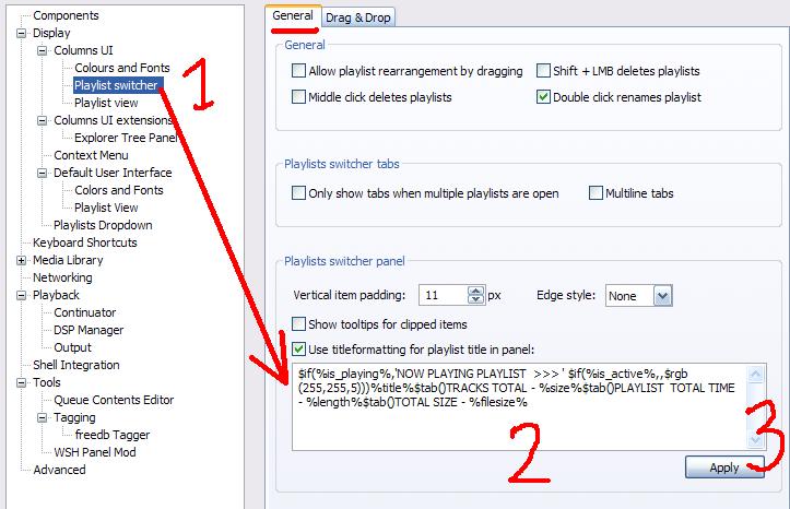

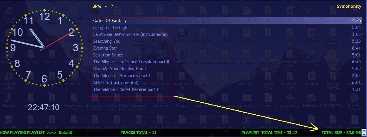

File - Preferences - Playlist switcher - General - нижнее окно - вставляем следующий текст:
$if(%is_playing%,'NOW PLAYING PLAYLIST >>> ' $if(%is_active%,,$rgb(255,255,5)))%title%$tab()TRACKS TOTAL - %size%$tab()PLAYLIST TOTAL TIME - %length%$tab()TOTAL SIZE - %filesize%
Нажимаем Apply.
Получаем:
1) Показ активного плейлиста
2) Количество треков в плейлисте
3) Общее время плейлиста
4) Размер плейлиста в мегабайтах.

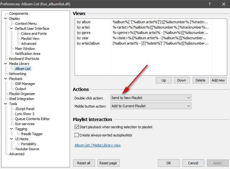

Настрой библиотеку из которой ты запускаешь музыку...правой по панели с ней, Settings > General и в акции по двойному клику
поставь отправлять не в новый плейлист, а в autosend playlist, ниже галочку поставь. Папку с плейлистами очисти при не запущенном фубаре.

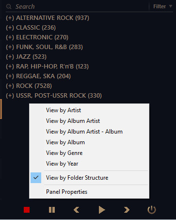

Сообщение #18 Nikolaich » 19.02.2017, 09:07
Krest_kz:я не нашел где это можно выставить
Имхо! Vladj, спрашивал, из которых, ниже описанных мной библиотек, пытаешься запускать файлы для воспроизведения
Библиотеки в фу могут "сидеть":
1. в окне Album List (при установленном плагине foo_albumlist.dll `папка "Components" + foo_uie_albumlist.dll в "user-components")
меню "autosend playlist" "сидит" именно в окне Album List, вызывается ПКМ = правой кнопой мыши
2. в офигенно большом файле *.fpl
3. в окне Explorer (при установленном плагине foo_uie_explorer.dll `папка "user-components/foo_uie_explorer")
ЗЫ. твой пост с картинкой выше, как раз изображен открытый "albumlist", на нём, слева, и надо "жать" ПКМ,
чтоб увидеть пункт меню "autosend playlist"
