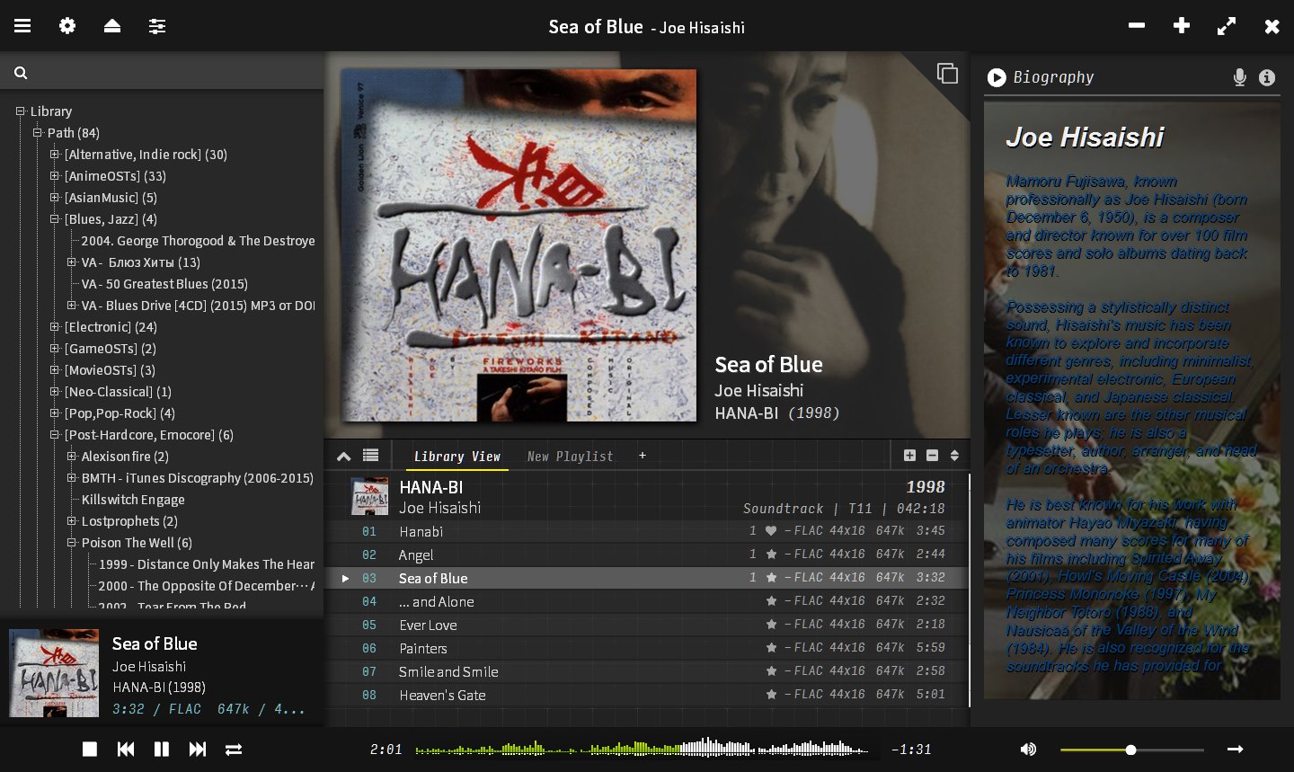

Сообщение #1678 kgena_ua » 16.02.2017, 21:41
Biography Text & Album Info & Picture. www.last.fm
version "09022017"
- изменения на last.fm;
- исправлен "вылет" при старте на пустом плейлисте.
// @name "Biography Text & Album Info & Picture. www.last.fm"
// @author "kgena_ua"
// @version "09022017"
// @feature "v1.4"
// @feature "watch-metadb"
