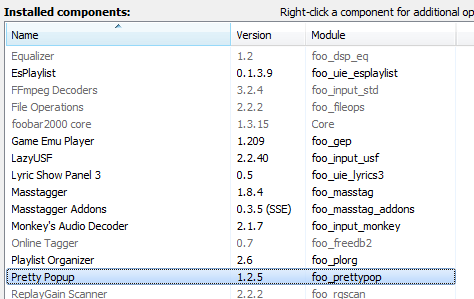

Сообщение #18 RoxMarty » 10.05.2017, 00:22
У меня на последней 1.3.15 вполне себе работает
