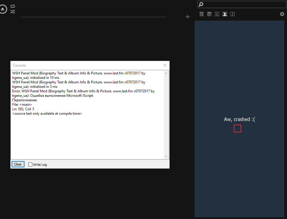

Сообщение #1887 kgena_ua » 08.07.2017, 09:59
Всем привет.
Для начала обновлю скрипт биографии.
Biography Text & Album Info & Picture. www.last.fm
version "07072017
Основные изменения связаны с поддержкой языков. Теперь используемые языки не вшиты в скрипт, а прописываются в меню "свойства". Для этого необходимо указать через запятую требуемые языки, используя коды:
English - en
Italian - it
Chinese - zh
German - de
Polish - pl
Portuguese - pt
Russian - ru
Turkish - tr
French - fr
Swedish - sv
Japanese - ja.
Переключение не изменилось: через меню или двойной клик левой клавишей на тексте.
По
Не удалось получить свойство "search" ссылки, значение которой не определено или является NULL
File: <main>
Line: 271, Col: 5
Да, seriousstas , есть такое дело.
И по совместимость Properties с wsh и jscript сделаю.
По tooltip_activate, две функции почти с одинаковым названием:
function _tooltip_activate(x, y) для wsh
и
function tooltip_activate(x, y) для jscript
В любом случае будут изменения по скрипту

В скрипт не вникал, но есть одно странное поведение, при произвольном клике мышкой на пустой панели. Отметил примерную область нажатия. С первого клика воспроизвести не получается, надо несколько раз потыркать в разные места.
Репутация: 434
С нами: 13 лет 7 месяцев
Сообщение #1900 LUR » 15.07.2017, 14:51
Появилось свободное время взглянуть на скрипт. Обнаружил источник ошибки по ходу, хотя досконально его природу и не изучил, там происходит переполнение в функции EstimateLineWrap, возможно размер массива слишком велик или еще чего. Глюк происходит при перетаскивании текста на панели, когда на ней пусто. Источник бед в функции on_mouse_move:
txt_x = Math.max(0, Math.min(txt_x, ww - t_margin * 2 - h1_char_width - (scrollbar ? scrollbar_w + 10 : 0)));
В старой версии скрипта такое:
txt_x = txt_x <= 0 ? 0 : txt_x >= ww - t_margin * 2 - h1_char_width ? ww - t_margin * 2 - h1_char_width : txt_x;
и работает без ошибок.
Опять же повторюсь, не вникал сильно, но с ходу не ясна логика, по которой второе превратилось в первое, даже с учетом поправки на скроллбар.
Добавлено спустя 26 минут 57 секунд:
Короче вот так нормально работает:
var max_txt_x = ww - t_margin * 2 - h1_char_width - (scrollbar ? scrollbar_w + 10 : 0);
var max_txt_y = wh - (h1_text_row_height + t_margin * 2);
txt_x = txt_x <= 0 ? 0 : txt_x >= max_txt_x ? max_txt_x : txt_x;
txt_y = txt_y <= 0 ? 0 : txt_y >= max_txt_y ? max_txt_y : txt_y;
Репутация: 434
