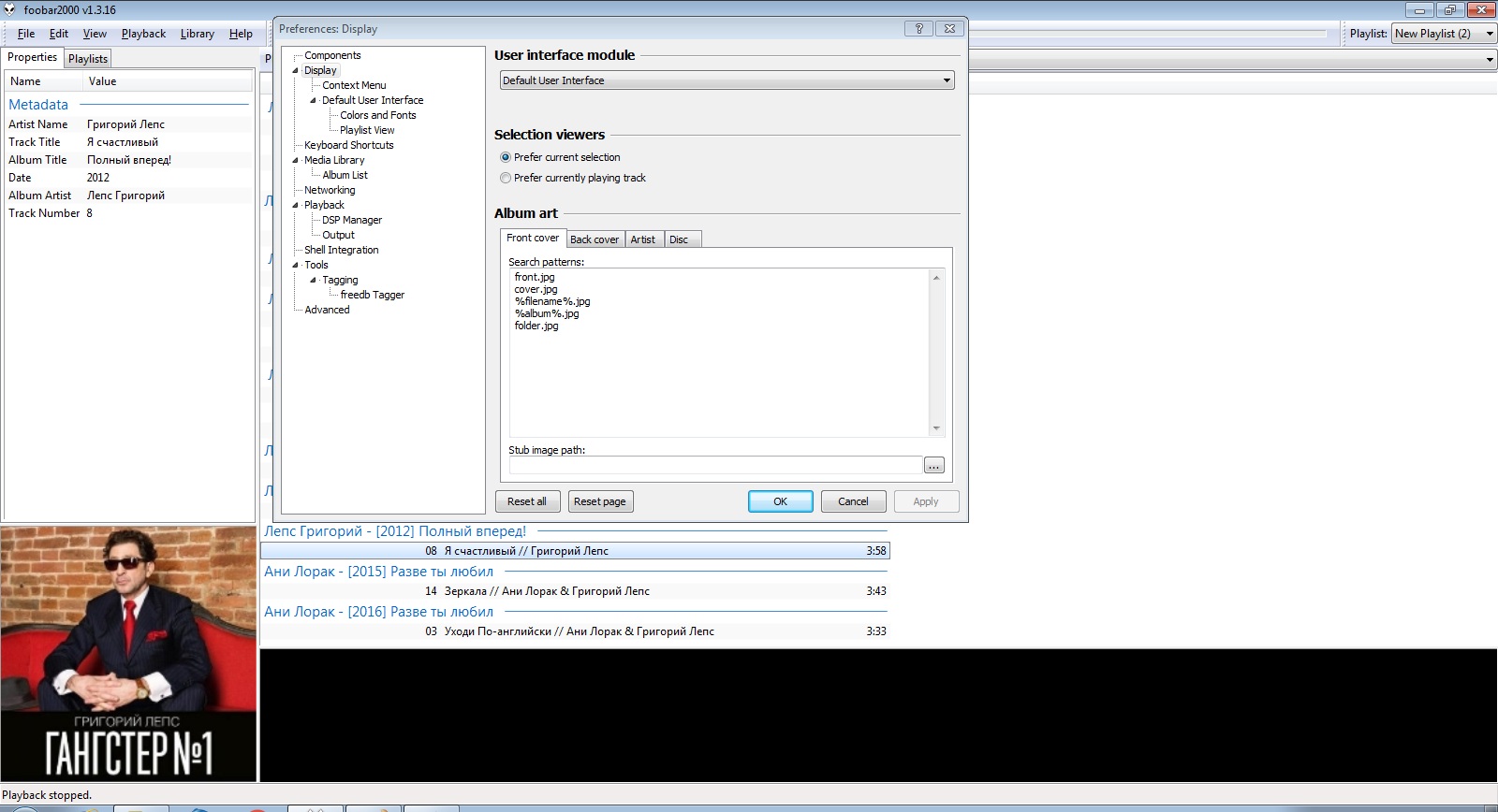

В File->Preferences->Display в Selection viewers что выбрано?

Может, foobar2000 подхватывает некорректные обложки с внешних (не в тегах) изображений?
Попробуйте удалить обведенное.

Удалил отмеченное Вами.Никаких результатов.

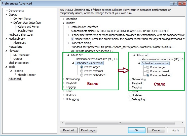

Это не совсем по теме, но не стоит забывать и об этой настройке которая находится в: preferences / advanced / display / artwork / embedded vs external

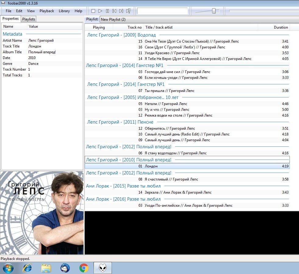

Независимо от выбора “Selection viewers”,обложка одного из альбомов автоматически заменялась обложкой другого альбома,а истинная обложка не воспроизводилась вообще.То есть,обложка альбома «Полный вперед» заменялась обложкой альбома «Гангстер №1.См.вложенный файл foobl.1.jpg.

Решение №1. По совету «Georde Smith» удалил все из окна “Search patterns”.См.вложенный файл foobl.2.jpg.
Решение №2. Через “Advanced” к “Album Art” заменил “Prefer larger на “Prefer embedded”.Было предложено «Анархист»-ом.См.вложенный файл foobl.3.jpg.
Решение №3. Оказалось,вот что.См.вложенный файл foobl.4.jpg.Когда заменил обложку этого альбома на адекватную из интернета,то все встало на свои места.См.вложенный файл foobl.5.jpg.
