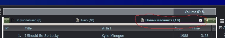

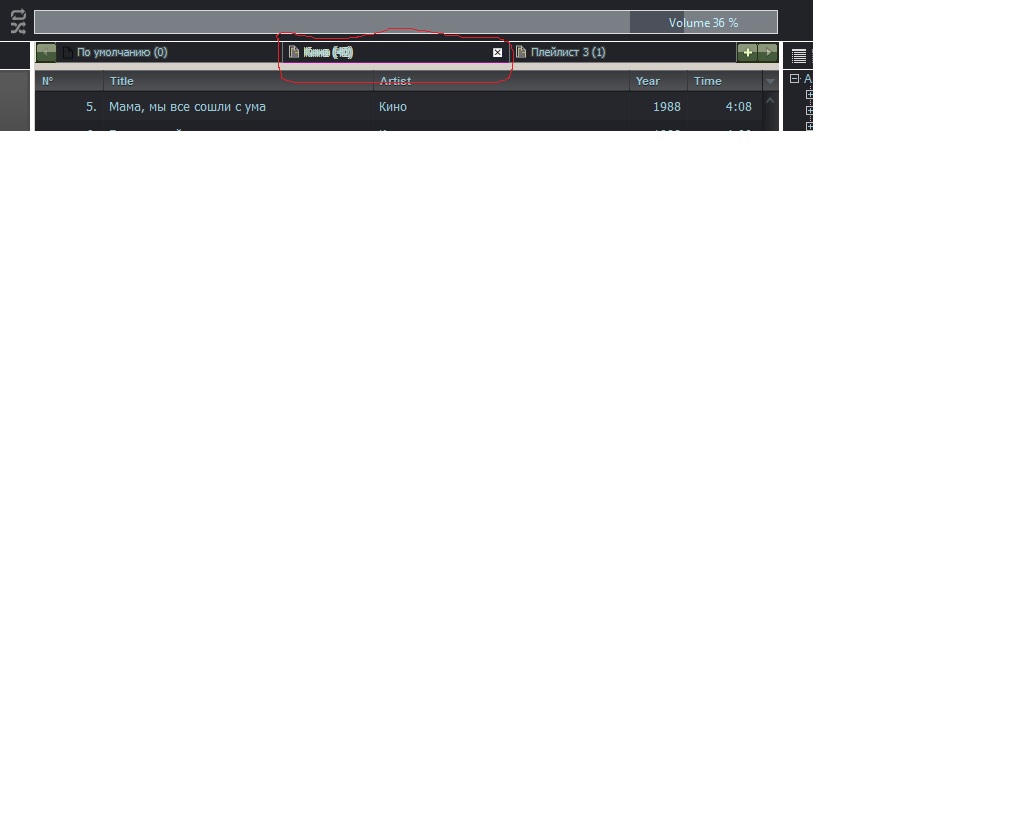

Сообщение #2107 maniac736 » 19.01.2018, 15:13
Уже голову сломал. Может кто-нибудь сможет подсказать как привести в нормальный вид выделенный мною на картинке шрифт в данном скрипте WSH?

maniac736 M
Откуда: Россия Иркутск
С нами: 8 лет 6 месяцев
Сообщение #2108 vladj » 19.01.2018, 18:45
maniac736:Уже голову сломал. Может кто-нибудь сможет подсказать как привести в нормальный вид выделенный мною на картинке шрифт в данном скрипте
Подсказать сможет только тот, у кого эта сборка установлена, в других не проверить т.к. скрипт крашится будет, там папки -картинки нужны по пути s7e_files\\images, ради ответа сборку ставить в ломы.... а что, правой по окну и в Properties разве нет настройки изменения цвета в этом месте ?
Сообщение #2109 maniac736 » 19.01.2018, 19:18

Ты зачем напостил в двух темах, смотри в другой, где я ответил....только путаницу вносишь...
Сей вопрос относится к скрипту взятому из сборки Индиго взятой с другого сайта. Нахожусь в процессе поиска подходящего скрипта, поэтому пробую разные. Вопрос заданный мною в другой теме относился именно к 2 скриптам из сборки S8E
Добавлено спустя 5 минут 55 секунд:
vladj, кстати данный вами совет в той теме дал результат. Спасибо вам от души :smile:

Сообщение #2116 maniac736 » 22.01.2018, 13:02
vladj, MC Web, спасибо вам за помошь со скриптом. В конечном итоге остановился на скрипте со сборки S8E
// Maxim Terpilovsky's script
// http://terpilovsky.ru
// Playlist Tabs Panel / Updated: 15-02-2013
// @feature "dragdrop"
Вот такой вот итог
