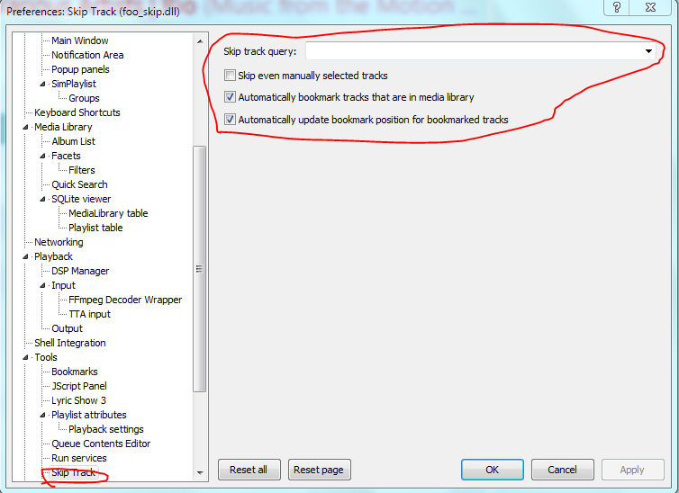

Можете попробовать плагин foo_skip. Только учтите, что если Ваш foobar ниже 1.4, то нужно скачивать версию постарее.
Да, и foo_skip добавляет тег BOKKMARK, так что:
1. Будут небольшие подтормаживания;
2. Если файл read-only (только для чтения), то запоминание происходить не будет.
George Smith
Репутация: 68
Сообщение #5 rtrtrt111 » 04.02.2018, 16:08
George Smith, Благодарю за помощь! foo_skip был установлен тоже до этого, там поставил галочки для двух последних пунктов и запоминание заработало идеально.

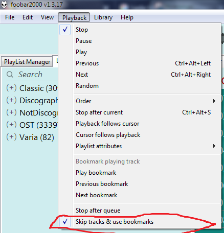

Сообщение #6 rtrtrt111 » 05.02.2018, 01:33
George Smith, возникла проблема, почему то он запоминает время только у одного альбома, и если открыть меню в альбоме то там есть пункт "remove bookmark" хотя этого альбома нет в закладках
Потом ещё нашел пару альбомов в других плейлистах, которые запоминают, но в основном другие альбомы не запоминает.
rtrtrt111
С нами: 8 лет 9 месяцев
Сообщение #7 George Smith » 06.02.2018, 19:45
rtrtrt111, Вы сначала определитесь, каким плагином хотите пользоваться: foo_bookmarks или foo_skip.
Пункт Remove Bookmark принадлежит плагину foo_skip, вполне логично, что его действие не повлияет на закладки, созданные плагином foo_bookmarks.
