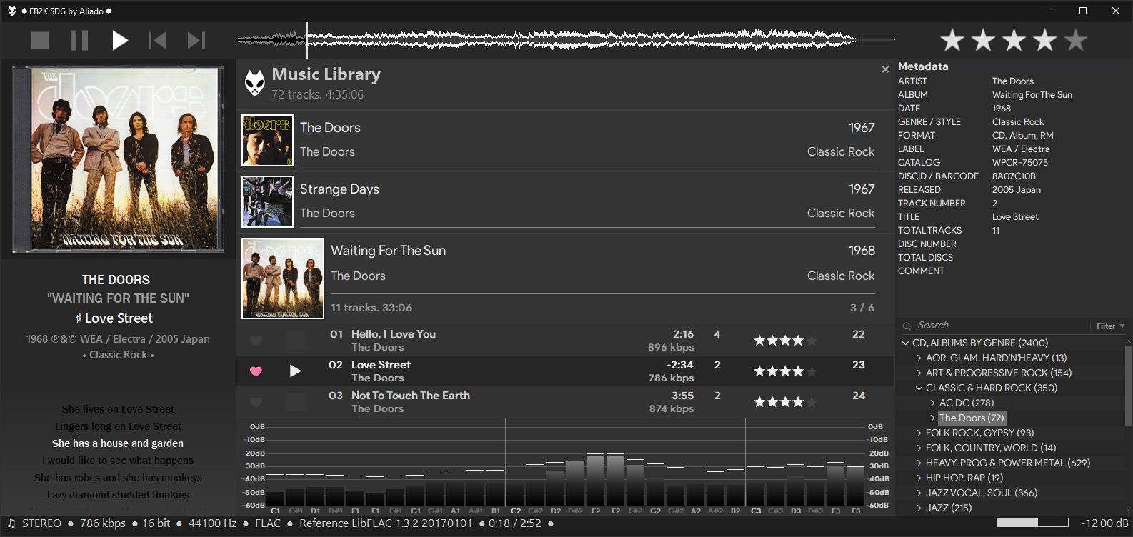

Сообщение #390 Aliado_71 » 09.02.2018, 02:10
Сборка CUI foobar2000 v1.4.0 beta 6 и js_panel 2.0.3

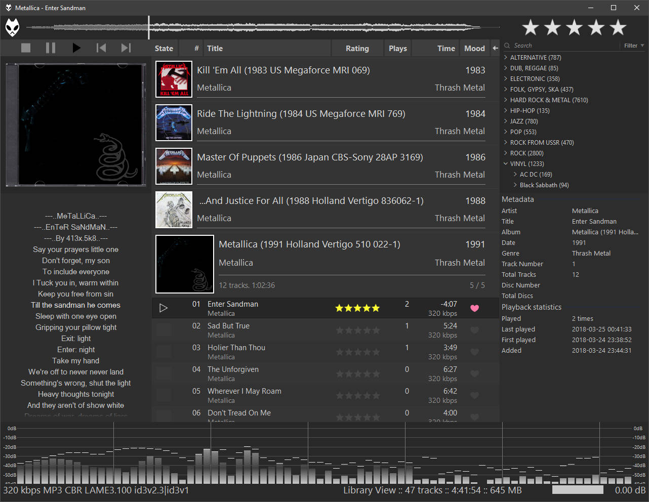

Сообщение #393 kgena_ua » 24.03.2018, 23:28
Мой минимализм
  • 4
Сообщение #394 Aliado_71 » 22.04.2018, 22:54
Наконец закончил сборку, окончательный вариант
