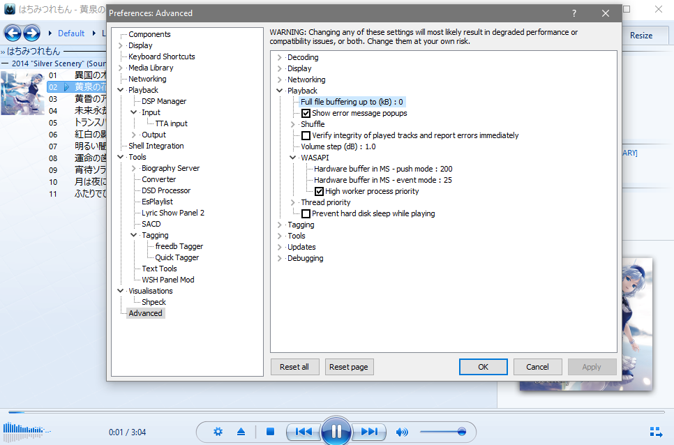

Сообщение #9 Azaza » 18.08.2019, 18:51
iPhoneSasuke, настройки буферизации в Advanced тоже проверьте
В современных версиях
В старых версиях (до1 .4, вроде)

Сообщение #12 iPhoneSasuke » 18.08.2019, 22:56
Azaza:iPhoneSasuke, настройки буферизации в Advanced тоже проверьте
Всё как у Вас.
