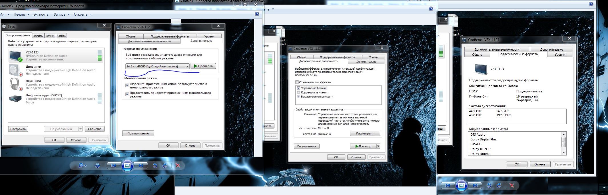

vladj, Нету hdmi на материнке. На ресивер идут такие настройки , если снять галки, звук честно говоря,
портится, может конечно громкость падает, но вот именно так, намного лучше звучание. На ресивере горит РСМ,
что с галками, что без них. фото ниже.

Сообщение #9 Azaza » 31.10.2019, 04:05

Сообщение #10 vladj » 31.10.2019, 13:08
epic721:А, как-то поподробнее можно
Ага, со скринами уже понятней. Вот смотри... при выводе по wasapi то, что у тебя подчёркнуто (24/48000) роли совершенно не играет, т.к. ниже стоят галочки на монопольном режиме. При нормальных настройках даже если там 16/44100, на ресивер спокойно пройдёт стерео 24/192000. В монопольном режиме эта часть микшера обойдётся стороной. Смотрим на скрине правей... очень грубая ошибка что не поставлена галочка на отключение эффектов. С тембром, подгоняя под комнату звучание, работай только на ресивере.
В фубаре должен быть вывод установлен wasapi *название ресивера*- nvidia.
Если не заработает правильно, тогда уже ресэмплер, вывод не "сырого" звука в пасстру, а программная обработка плагином в фубаре. У тебя ещё нет скрина с настройками вывода в панели управления видеокартой, там нужно поискать вывод звука "сырым", отключив всякие эффекты, эквалайзер и проч фигню.
В идеале при выводе по wasapi в монопольном режиме на ресивер автоматом пробросится напрямую любой звук без ресэмплеров...от стерео 16/4410, до многоканала 24/96000. На крайняк ещё отпишу, что вывод по wasapi через hdmi не предусмотрен в системе ХР, только начиная с вин 7 всё это работает.
