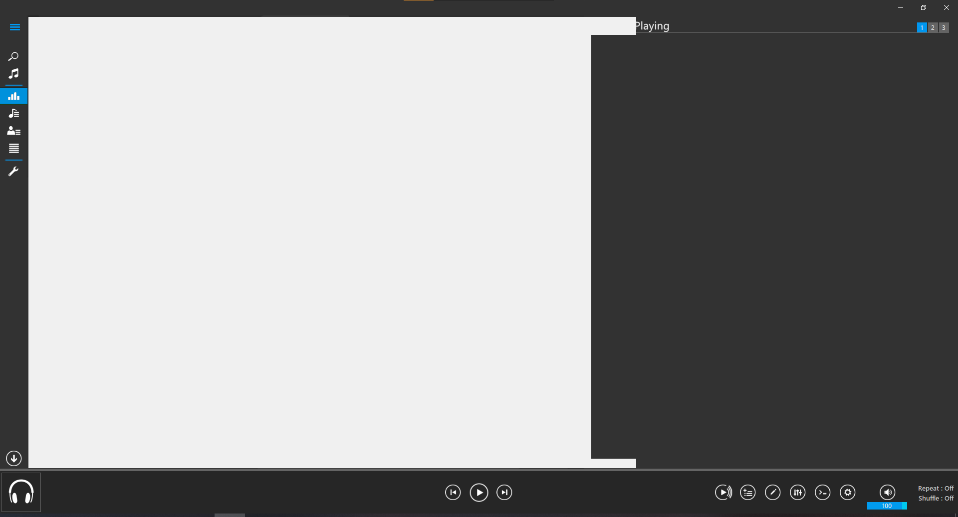

Сообщение #2679 vladj » 09.12.2019, 13:24
AHAPXICT:fb.PlaybackLength <= 0
Менял в двух местах, к сожалению не помогло... блин, что-то сборка старенькая (пандора) зацепила, которую пару недель назад упомянули. Вот сижу и потихоньку переделываю под себя.
Внизу скрина то, что в паузе показывается в сикбаре.
