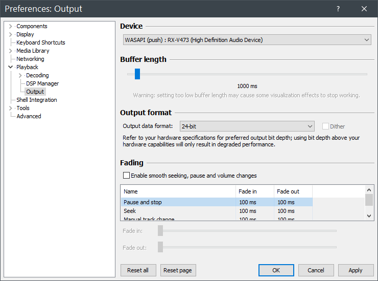

Сообщение #41 NikosColev » 20.08.2020, 20:22

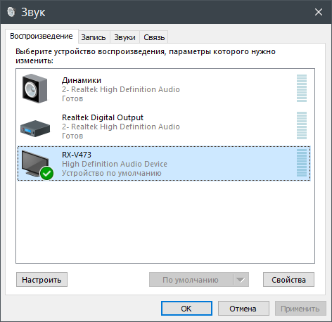

Как ни открою настройки звука в Win10, там всегда... разное:
Подскажите, плз, это её нормальное поведение или их можно/нужно как-то/где-то зафиксировать?
Периодически, как в данном случае, ОС сама решает что у меня 7.1, я такого нигде не конфигурировал...
У меня 5.1 - расчехлил тылы недавно...
По какой причине 5.1 дорожка этого isoшника SACD приходит на ресивер 2.0 РСМ по HDMI WASAPI?

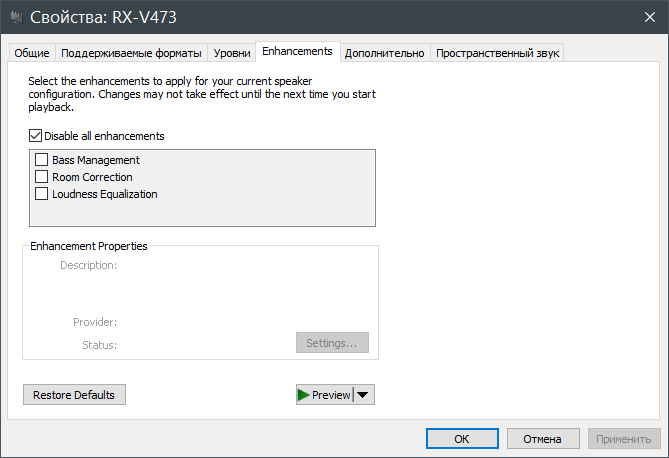

Что выставлено на вкладке дополнительно? И на вкладке Enhancements?
Репутация: 462
С нами: 10 лет 1 месяц
Сообщение #49 NikosColev » 20.08.2020, 22:00
Azaza:Что выставлено на вкладке дополнительно? И на вкладке Enhancements?

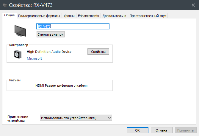

Сообщение #50 Azaza » 20.08.2020, 22:22
Если на первой картинке ткнуть правой кнопкой мыши в Philips FTV, появится контекстное меню. В нём есть "Настроить динамики" ?
Репутация: 462
Сообщение #51 NikosColev » 20.08.2020, 22:28
Azaza:Если на первой картинке ткнуть правой кнопкой мыши в Philips FTV, появится контекстное меню. В нём есть "Настроить динамики" ?
Да, но вот не пойму почему-то они перестали настраиваться...
Звук проигрывается только во фронтах...
Добавлено спустя 17 минут:
Перезагрузил, - эффекта нет. Попробовал виндовую диагностику:
В настройках при этом ничего не изменилось и с выводом 5.1 так же.
Добавлено спустя 27 минут 25 секунд:
Переставил драйвера, - фигвам(((

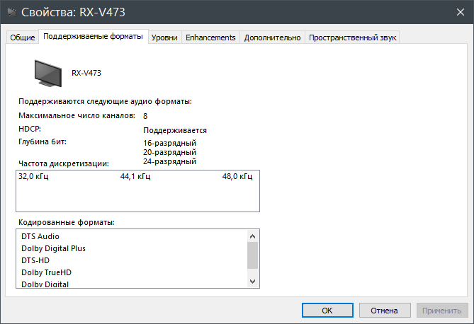

Сообщение #57 vladj » 21.08.2020, 22:31
Ехал на одном из своих мини писи на вин 10, (не сток, ОС устанавливал сам), ехал на приставке виндовой с монитором Pipo, ехал на планшете с вин 10. Везде интеловский чипсет и встроенный процессор. Что везде было одинаковым, так это не ставил драйвера от реалтека на эти железки. При установке драйверов на встроенное видео (от 7 до 10) в систему попутно устанавливается драйвер "Аудио Intel(R) для дисплеев", он затем виден в диспетчере устр-св. Вот он-то и позволяет полностью обойти виндовый микшер. Всех эти настройки 5.1, 7.1 и т.д. при этом не при делах . У меня в настройках динамиков стерео, частота 44100, а ресивер без проблем принимает и декодирует любой тяжёлый звук. С компа по hdmi должен выйти RAW, сырой не обработанный поток аудио, а уж делить его на форматы стерео, 5.1, 7.1 дело ресивера. С планшета выводил на телевизор и ресивер видео концерты с многоканальным DTS 24/96000, открывал и воспроизводил образы исошники DVD Audio. Нет с этим проблем на любой железке с вин 7-10 если не затаскивать в систему лишние драйверы.
Сообщение #58 NikosColev » 21.08.2020, 22:39
vladj:Нет с этим проблем на любой железке с вин 7-10 если не затаскивать в систему лишние драйверы.
Предлагаете снести аудио устр-ва и перезагрузить?
Мама не юная у меня - Intel DH55HC. Кажется с последней переустановкой я даже на чипсет не ставил, ОС сама все необходимое подтягивает.
Добавлено спустя 1 час 36 минут:
В общем, Realtek я вероятно сам накорячил, и он действительно, абсолютно ни к чему... Снёс и больше он не появлялся. Но... ничему это не помогает - без подключения ТВ снес дрова, отключил лишнее (имхо), - нет 5.1 как ни крути.
Порция злоключений в картинках, на всякий случай:
Добавлено спустя 33 минуты 13 секунд:
Решил пойти от обратного, время-то идёт, вдруг для ALC888S что придумали, но не похоже:
