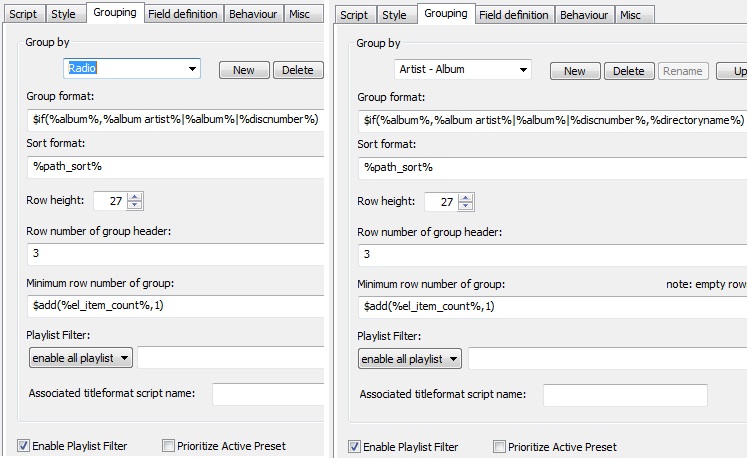

Доброго времени суток. Пользую сборку foobar от Aliado. Как в этом окне (на скрине красным), судя по всему, элемент ELP, сделать сортировку по-умолчанию "По номеру трэков"? Скорее всего, стоит "По названию трэка". Можно, конечно, изменить названия самих файлов, добавив нумерацию в начало. Но нумерация есть не везде, придётся регулярно менять имена. Либо, что ещё лучше, чтобы запоминало там выбранную сортировку. Менял в настройках ELPlaylist Settings - Grouping форматы, эффекта не было. :think: Благодарю за ответы.

ЯрилЗевота:чтобы запоминало там выбранную сортировку. Менял в настройках ELPlaylist Settings - Grouping форматы, эффекта не было
Стандартный плагин ELP выводит готовые типы сортировки (8 типов), которые вшиты в плагин. Когда правой щёлкаем по панели плейлиста, вот там вторая строка Sort как раз касается сортировки и запоминается. Если не запоминается, значит сборка в системном разделе и винда при завершении работы не даёт переписать то, какую сортировку ты выбрал.
Что касаемо группировки, то вот тут мы можем что-то добавлять и прописывать своё, у меня по дефолту обычно...
Пользователи добавляют в группировку интересные фишки, например если забить - заделать свои пресеты назвав их
Default Row Height 21, Default Row Height 24, Default Row Height 28, и так далее, в групп формат будет одинаково
$if(%album%,%album%|%discnumber%,%directoryname%)
меняя только высоту строки, то одним щелчком у нас будет менятся величина шрифта плейлиста и расстояние между строчками.
Качни сборки у кутузова или анархиста и посмотри как у них настроен ELP, там с этим всё в порядке.

Скачал DarkOne от Кутузова и от Анархиста. Добавил библиотеку. Также не сохраняет. Видимо, придётся переименовывать)) Благо, сейчас есть пакетные "ренеймеры"

Нет, тоже самое. Не сохраняется сортировка. Только если выбрать сортировку, не меняя плейлист справа, закрыть Фубар, запустить, тогда сортировка останется выбранной. А при выборе другого альбома и возврате - "дефолтный". Я так понимаю, справа попросту создаётся новый, с некими настройками, которых никак не найти (пробовал открывать cfg в Notepad++, из-за кривой кодировки, ничерта не понятно).
