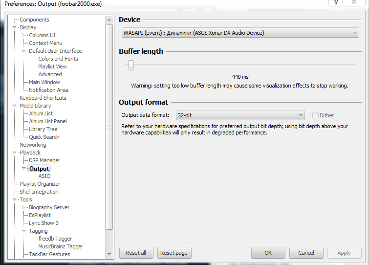

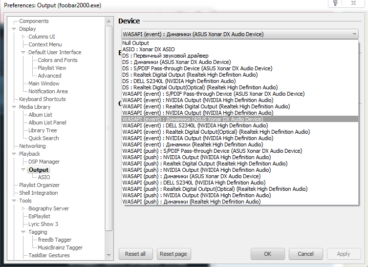

Вообщем конфигурация
Windows 7
звуковая Asus xonar dx, в ее настройках Sample rate PCM 44.1 KHz
в Foobar2000 есть компонент Wasapi
в настройках вывода звука стоит wasapi event собственно режим push ситуацию не исправляет
да есть у меня еще ASIO, но мне звук через него меньше нравится, и там еще глюк, если поставить на паузу песню, и снова включить то звук пропадает
Вообщем проблема в том что при прослушке музыки, когда листаешь какие то папки, звук пропадает на миг, при каждом переходе, как это можна исправить??
вот видео
https://vimeo.com/user126730160/review/477178874/be06ffa923
извините что снимал на телефон, на бандикаме звук почему не пишется

Сообщение #2 VEG » 09.11.2020, 19:05
Используйте "DS : Первичный звуковой драйвер" или WASAPI Shared.

Сообщение #4 VEG » 09.11.2020, 20:19
Это цифровой звук. Если оборудование исправно, софт и драйвера не глючат, не важно какое API используется, качество будет одинаковым.
Ваша проблема, судя по всему, вызвана тем, что плеер при ручном переключении на мгновение останавливает воспроизведение, и системе нужно время на то, чтобы выйти из эксклюзивного режима, и войти в него обратно. В общем, не создавайте себе проблем на ровном месте, и используйте общий режим.

Зачем выход в 32 бита, у тебя есть такой контент ? Буфер увеличь вдвое, втрое, шаред в топку, юзай обычный wasapi.
Винт какой, HDD? Представь, головки стоят на треке, на том-же винте ты листаешь папки, головки встают на них, показывают окно проводника и снова на трек. И если HDD, дефрагментируй почаще.

Таки, да, увеличить Buffer length.
Репутация: 460

Сообщение #10 BEELINEUA » 10.11.2020, 12:18
Спасибо ребята, наверное я перейду на режим совместимости, где можна и слушать музыку и играть в игрушку к примеру, комп для всего стоит, на слух я разницы как заметил, товарищ VEG прав, увеличение буфера не помагает, ну а дефрагментацию сделаю для общего блага)
