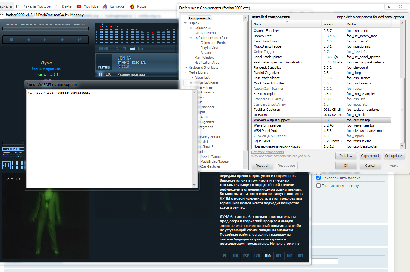

в Foobar2000 есть компонент Wasapi

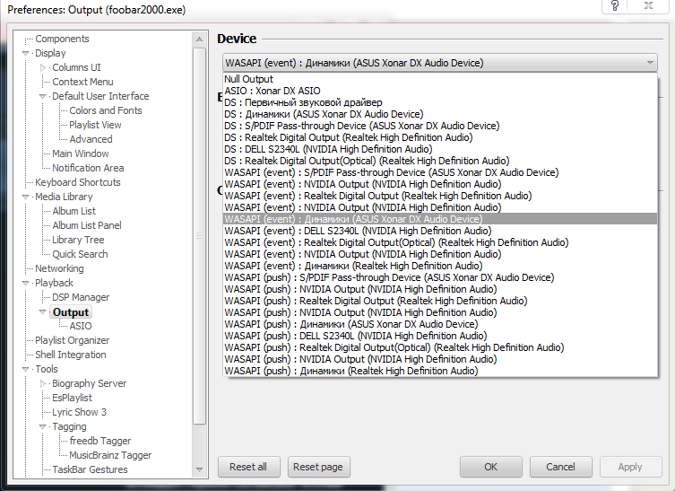

в настройках вывода звука стоит wasapi event собственно режим push ситуацию не исправляет
да есть у меня еще ASIO, но мне звук через него меньше нравится, и там еще глюк, если поставить на паузу песню, и снова включить то звук пропадает
Вообщем проблема в том что при прослушке музыки, когда листаешь какие то папки, звук пропадает на миг, при каждом переходе, как это можна исправить??

Используйте "DS : Первичный звуковой драйвер" или WASAPI Shared.

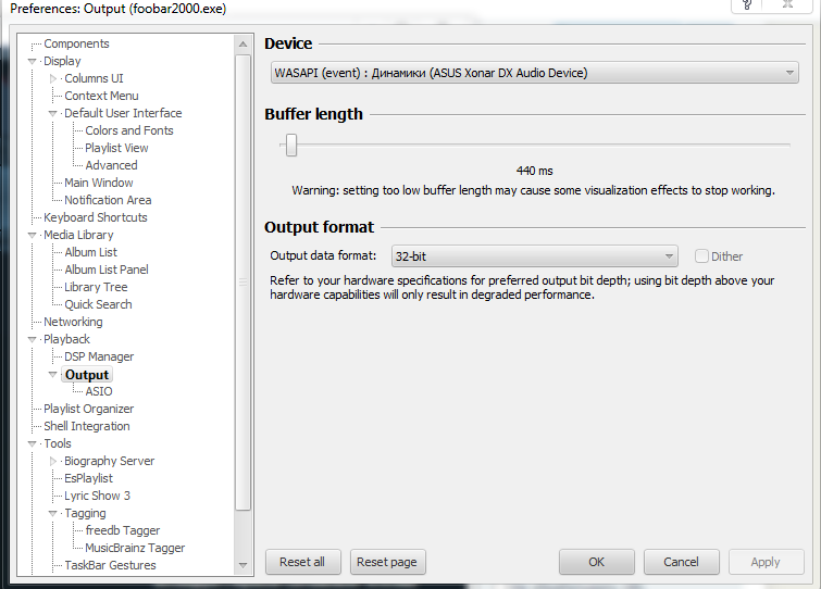

Зачем выход в 32 бита, у тебя есть такой контент ? Буфер увеличь вдвое, втрое, шаред в топку, юзай обычный wasapi.

Таки, да, увеличить Buffer length.

Спасибо ребята, наверное я перейду на режим совместимости, где можна и слушать музыку и играть в игрушку к примеру, комп для всего стоит, на слух я разницы как заметил, товарищ VEG прав, увеличение буфера не помагает, ну а дефрагментацию сделаю для общего блага)
