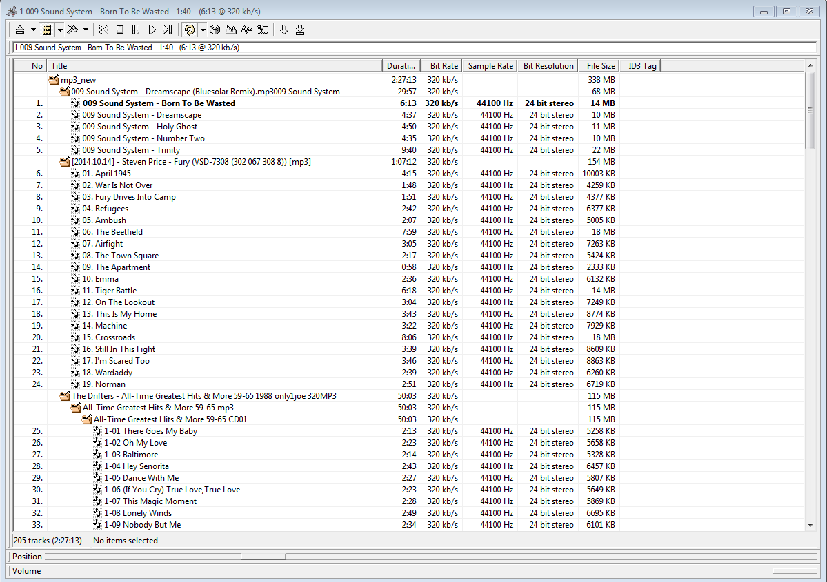

Сообщение #15 bugit » 28.11.2014, 14:44
FIRESTARTER нашел решение?
Foobar перечитывает все файлы когда переносишь мышой папку, прежде чем начать что-то проигрывать. Если диск сетевой и медленный, получаем... Настройки у фубара не юзерфрендли. Звук у mp3 нетрушный, пока не поставишь inMAD.
Соглашусь с одним - непонятно вообще как настроить что-либо в фубаре, приходится ковыряться долго.
Аполло для винды, а не тот аполло который под линуксы.
Вот вам скрин: Изображение
И, да, подгрузка метаданных в аполло идет при просмотре в плейлисте. В фубаре как такое сделать, опять же, - хз.

Сообщение #17 bugit » 29.11.2014, 02:42
И что? Хоть 20. Форумы срока давности иметь не должны. ЭТО НЕ ЧАТ.
Я спрашиваю сейчас. За 8 лет нифига не запилили чтоли? Вот какая-то надстройка: http://br3tt.deviantart.com/art/WSH-Tree-Explorer-1-7-196023730?offset=10#comments
Но я так и не понял как такое сделать как на скриншоте. К тому же она для старой версии 1.1.11.
Есть такой плеер 1by1 (80кб исполняемый файл, но не суть важно). Так вот он играет прямо без всяких плейлистов. Изображение Что не очень удобно. Неудобно также то, что нельзя просто сделать в фубаре плейлист с такой навигацией. Ну ненужны мне ваши медиатеки и прочие свистоперделки. Я слушаю музыку и удаляю файлы прямо из плеера. Мне нужны названия файлов и сортировка по ним же, а не по ID3 тэгам.

Сообщение #18 Yurnikos » 29.11.2014, 06:40
bugit:Мне нужны названия файлов . . .
По-умолчанию, в фу есть такой столбец : "File path" - расширяй столбец и работай с ним;
если не устраивает полный путь,
создать в плейлисте единственный столбец с %filename% или %filename_ext% - тоже Создатель позволяет,
отключить/включить любой из предложенных по-умолчанию столбцов тоже никто не запрещает,
включая любой, созданный тобой;
bugit:названия имена файлов и сортировка по ним же, а не . . .
- тут ты
"обедняешь" возможности фу, но тут, как говорится, - "вольному - воля" . . .
foo_uie_explorer позволяет видеть "дерево файлов" и работать с ним.
Поскольку, с "foo_explorer"- ром работать не люблю - видится только 1-н недостаток:
излишнее подтверждение при удалении файлов с носителя, что оправдано при случайном неправильном нажатии,
(на форуме есть предложения по решению И этого вопроса),
восстанавливать файл/ы из "корзины" - тоже мне не ноавится!
