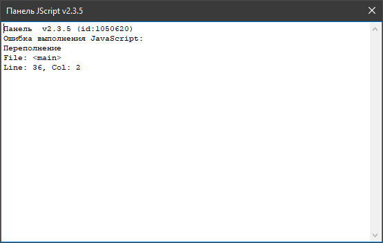

Привет.Попробовал адаптировать под себя скрипт:
var g_btn_img1 = gdi.Image(fb.FoobarPath + "images/111.png");
var g_btn_img2 = gdi.Image(fb.FoobarPath + "images/222.png");
var g_btn_now = g_btn_img1;
var old_x = -1;
PlaybackOrderId = {
   0:"По умолчанию",
   1:"Повторение (плейлист)",
   2:"Повторение (трек)",
   3:"Случайный трек",
   4:"Перемешивание (треки)",
   5:"Перемешивание (альбомы)",
   6:"Перемешивание (папки)"
function on_paint(gr){
   gr.DrawImage(g_btn_now, 0, 0, window.Width, window.Height, 0, 0, 24, 24);
function on_mouse_move(x,y){
   g_btn_now = g_btn_img2;
   if(x!=old_x){
      old_x=x;
      tooltip.Text =  'Порядок воспроизведения: ' + PlaybackOrderId[fb.PlaybackOrder];
      tooltip.Activate();
function on_mouse_leave(){
   tooltip.Deactivate();
function on_mouse_lbtn_down(x, y){
   for (i=1; i<=7; i++) _menu.AppendMenuItem(0x00000000, i, PlaybackOrderId[i-1]);
   _menu.CheckMenuRadioItem(7, 1, fb.PlaybackOrder+1);
   var ret = _menu.TrackPopupMenu(x, y);
   if (ret>=1 && ret<=7) fb.PlaybackOrder = ret-1;
   _menu.Dispose();
//EOF
Но что то пошло не так:
Может кто укажет на ошибку?
С нами: 7 лет 3 месяца
Сообщение #2794 kgena_ua » 08.02.2021, 19:51
SergPuh.68,
для jscript_panel
      tooltip.Text =  'Порядок воспроизведения: ' + PlaybackOrderId[plman.PlaybackOrder];
   for (i = 0; i < 7; i++) _menu.AppendMenuItem(0x00000000, i, PlaybackOrderId[i]);
   _menu.CheckMenuRadioItem(0, 6, plman.PlaybackOrder);
   plman.PlaybackOrder = ret
   _menu.Dispose();
