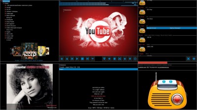

Сборка Black cuttlefish JS предназначена для просмотра видео как локального так и с YouTube
Портабельная,не большого размера,с лаконичным интерфейсом,на английском языке (CUI)
Версия foobar2000: 1.6.12
Разрешение экрана: 1920x1080
ВАЖНО: После установки сборки при необходимости обновить компонент YouTube Source до самой последней версии включая beta
Для полноценной работоспособности YouTube Source нужно получить ключ YouTube API key и вставить его в настройки YouTube Source
Скачать: Black cuttlefish JS

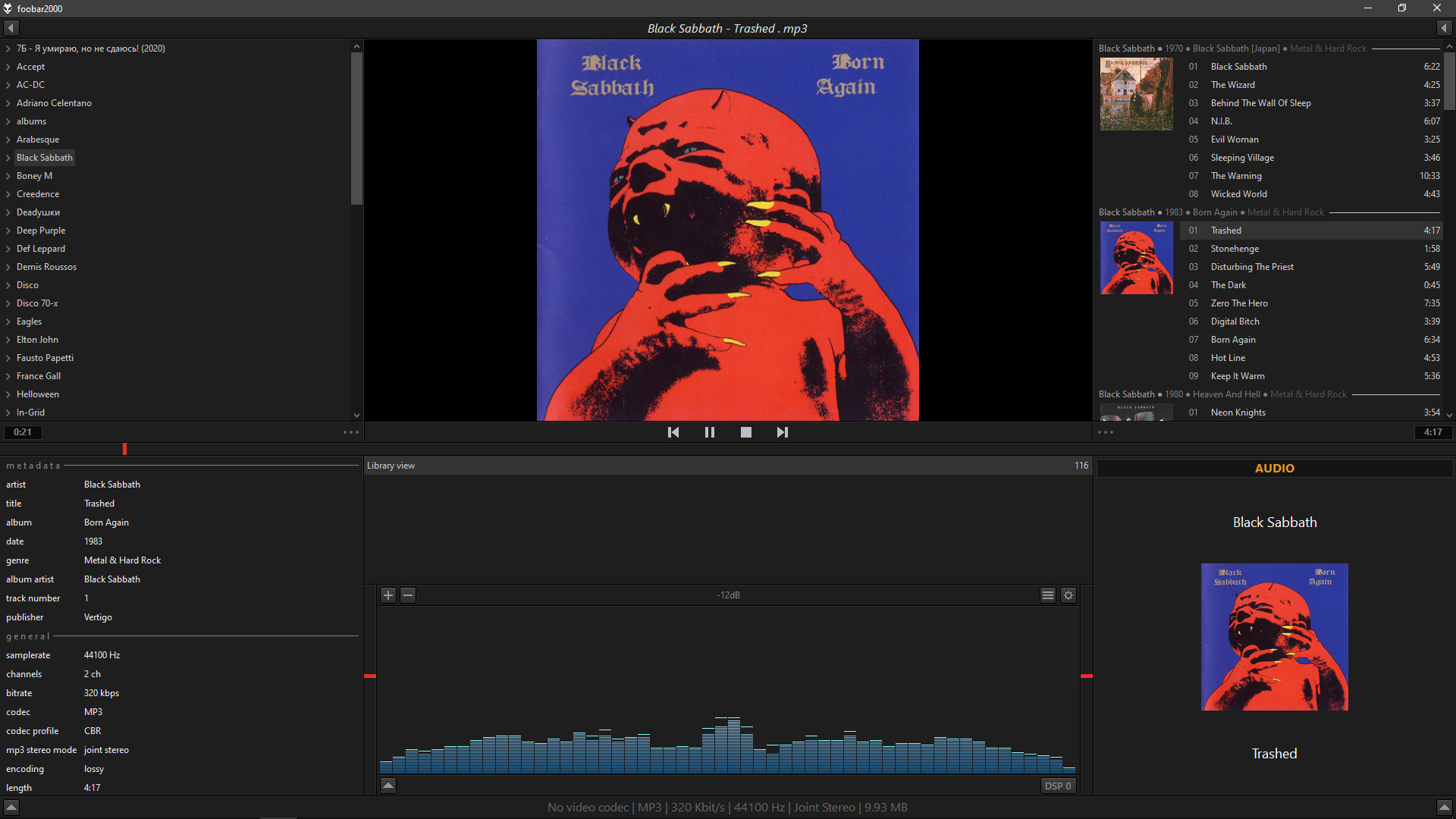

Переделал сборку,обновил до версии foobar2000 1.5.7
