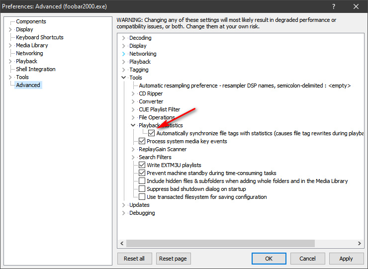

Сообщение #6 SergPuh.68 » 23.02.2021, 15:30
DJ OlimOFF:из-за этого меняется структура в отображении и правила заполнения
Если в конце названия трека поставить пробел отображается всё идентично,а статистика уже считает это разными файлами и соответственно отображается количество прослушиваний корректно.
Тут поставьте галочку и в одном из альбомов поменяйте какой нибудь тег например добавьте комментарий.

Сообщение #7 DJ OlimOFF » 23.02.2021, 17:36
Добавлено спустя 13 минут 46 секунд:
DJ OlimOFF:
VEG:В старых версиях foo_playcount (2.1.9) статистика привязывалась к пути до файла, а не тегам. Можете попробовать эту версию плагина. Минус — после перемещения файла не средствами плеера его статистика сбрасывается.
Спасибо за ответ! Надо протестировать.
Где бы ещё найти этот Playback Statistics (foo_playcount) 2.1.9 ...
SergPuh.68:
Вложение 2021-02-23_143946.jpg больше недоступно
Спасибо за ответ! Получается. Можно использовать как вариант. Но, к сожалению, любое изменение, вносимое через панель Properties, изменяет информацию в flac-файле.
