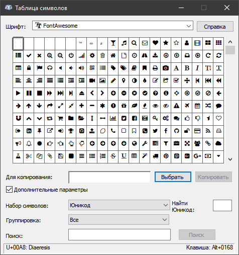

Не могу понять,может кто нибудь пояснит :smile:
Использую шрифт FontAwesome (fontawesome-webfont.ttf),предполагаю что это символьный шрифт,и действительно при просмотре в Таблице символов одни символы,букв нет ни английских ни русских.Если поставить его в качестве основного шрифта в foobar2000 всё отображается корректно,как так? :eek:

SergPuh.68:одни символы,букв нет ни английских ни русских.
Смотри лучше, все там есть, включая иероглифы.

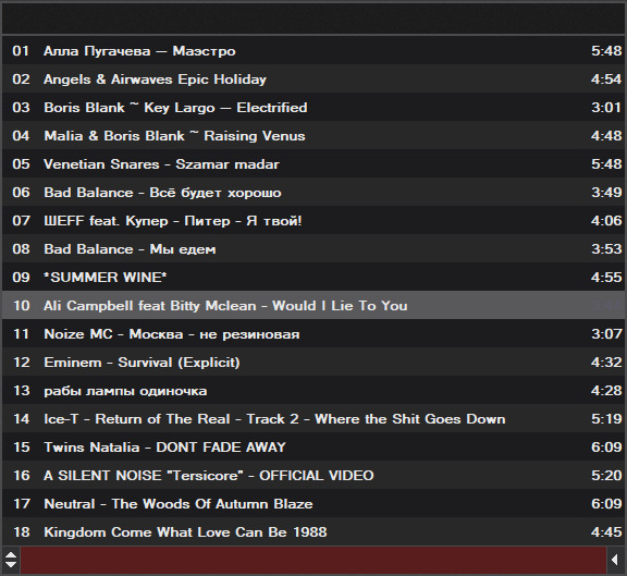

Сообщение #4 SergPuh.68 » 08.03.2021, 09:25
Дык,все глаза просмотрел,нет там букв и иероглифов.В других версиях этого шрифта есть(Font Awesome 5 Brands-Regular-400.otf, Font Awesome 5 Free-Regular-400.otf,Font Awesome 5 Free-Solid-900.otf),а в этом нет.Не знаю как это работает но если поставить в качестве основного шрифта любой другой символьный шрифт в foobar2000 ничего не получится,будут кракозябрики и система fallback на системный шрифт не сделает.Нравится мне FontAwesome просто я не знаю будет он отображаться у других пользователей в сборке так же как и у меня если положить в папку fonts.

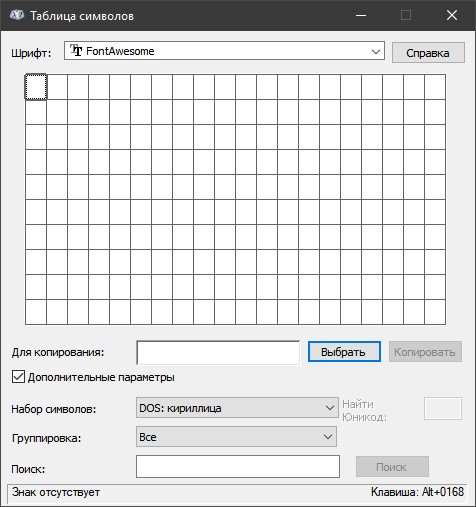

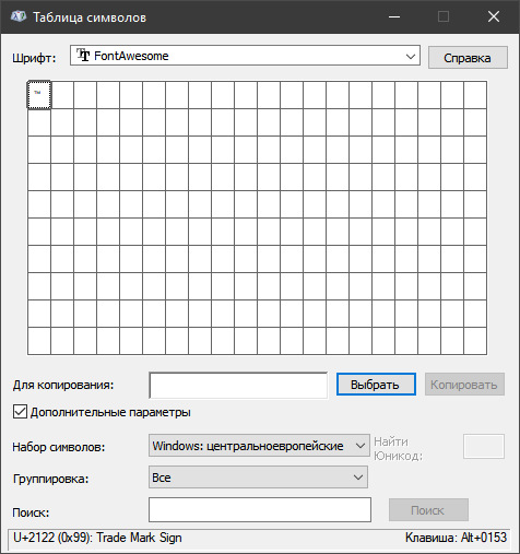

Выставил одинаковую нумерацию символов с твоего скриншота и шрифта который я описывал, картина получилась разная:

SergPuh.68, этот тот же шрифт, что у тебя в сборке и который я смотрел. На твоем скриншоте шрифт FontAwesome, который установлен в ОС. В ОС стоит либо другая версия шрифта, либо их несколько.

В твоей сборке выбирал FontAwesome для отображения Заголовков групп и Элементов плейлиста - латиница / кириллица отображается, значит они входят в состав шрифта.

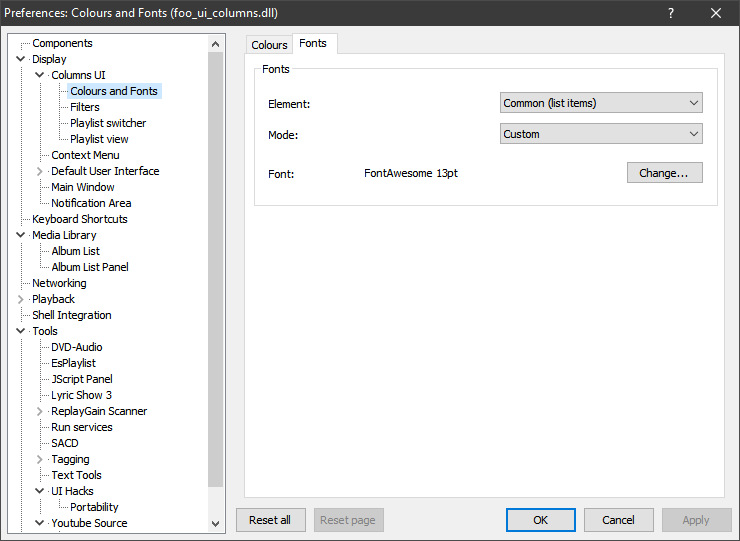

Сообщение #13 SergPuh.68 » 08.03.2021, 18:30
VEG, на сборке основной шрифт стоит символьный FontAwesome.На скриншоте выше видно что foo_ui_hacks определил шрифт,всё отображается корректно.Откуда берутся буквочки(латиница,кириллица) если в системе шрифт FontAwesome не установлен?Или на скриншоте не шрифт FontAwesome? :eek:
